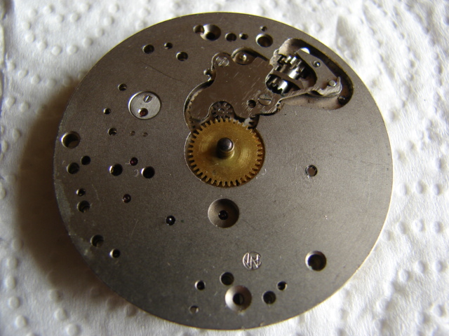

    donc voila le début
    démontage du plexiglas
    dépose des aiguille
    dépose du cadran
    dépose de toute la partie tirette en attention de ne pas satellisé le ressort Laughing
    dépose du pont de balancier et le balancier
    et en fin pour le moment dépose du pont d'ancre et de l'ancre au passage super dégueulasse l'ancre
    je sais que pour le moment je ne nettoie rien comme pièce mais que me conseillez vous pour l'ancre
    j'ai vus que l’essence c c'est pas top sa enlevé la gomme laque des rubis
    a+

    Pour l'ancre, c'est simple: pas de nettoyage!
    Contente toi de bien nettoyer les rubis des pivots de l'ancre, à la limite un petit coup de pinceau avec de l'essence A ou F sur les pivots.
    Pour ton axe de balancier, j'attend de recevoir mon gousset Crettiez pour te donner ou non les coordonnées du réparateur, un horloger en retraite.
    J'ai laissé des liens vers des fournisseurs de pièces anciennes, dont des axes de balaciers, point faible des gousset, car sans antichoc.
    http://www.passion51.com/t1174-fournitures-montres-anciennes
    Bon courage pour la suite, tiens nous au jus! Wink
