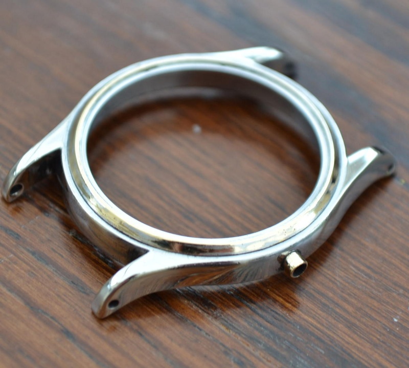

    Voilà la petite montre que Michel m'a échangée.Elle a été restaurée aujourd'hui:
    Boitier poli:
    Placage argent, plexi poli et fond nettoyé:

    Message  scorp78 le Dim 21 Avr - 15:27
    Pourrais-tu nous en dire plus sur la marche à suivre pour le polissage du boitier ?
    Produits utilisés, matériel, etc.....
    En tout cas sacré beau boulot, elle est magnifique comme ça ! Respect ! J'aime bien les aiguilles dans leur jus, ce n'est que mon avis. Wink
    scorp78
    Messages : 65
    Date d'inscription : 21/04/2013
    Localisation : 78
    Re: rénovation Hernor, calibre Lorsa 237A
    Message  breizracer le Dim 21 Avr - 23:22
    Polissage à la main avec papier abrasif 400, puis 800, 1200, 1500, et 2000,passage au mirror, finition au feutre de polissage sur perceuse, avec beaucoup de précautions(je ne le fais pas pour toutes les montres).
    Puis couche d'argent ou d'or par galvanisation manuelle.
    C'est long, refaire un boitier!! Twisted Evil
