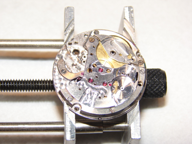

    après avoir démonté et remonté 5 fois sans encombre ma lauréat qui au final fonctionne bien je me lance dans mon premier entretien
    j'ai pris la ma Hamilton automatique qui est franchement crade
    donc voici quelque photos du démontage

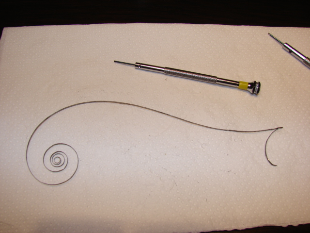

    pour le barillet je me pose une question
    j'ai sorti le ressort qui a une forme convenable je pense mais est qm sale
    je peux lui faire prendre un bain d’essence pour le rendre propre et enlever la graisse sèche ?

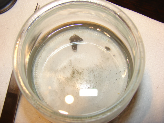

    on peux voir dans le benzinier pas mal de crasse et j'ai pas tout nettoyer
    ce mouvement est vraiment très sale
    truc moins cool se sont des petite particule de laiton dans le fond du benzinier sa cela me fais un peux peur

    Pour le ressort de barillet, jamais de nettoyage à l'essence car c'est trop sec et cela rend le ressort cassant.
    Nettoyage avec du gasoil qui est plus gras, essuyage et huilage avant de le remonter.
    Attention c'est un ressort avec bride glissante et c'est chiant à remettre en place dans le tambour de barillet.

    Message  tavannes signal corps le Dim 21 Avr - 11:39
    merci Alain
    je vais trempé mon ressort de suite dans du gasoil

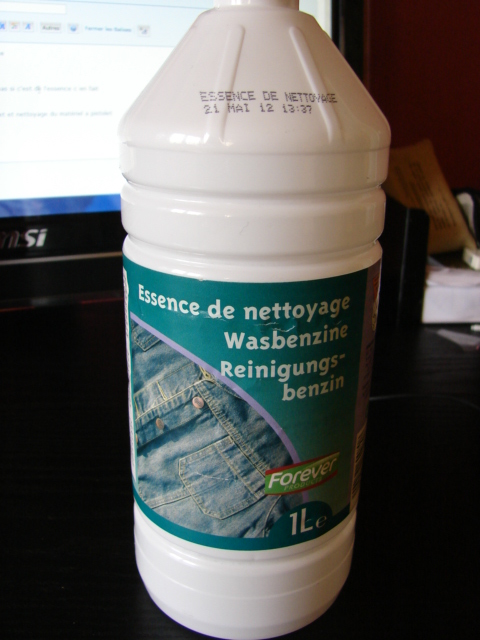

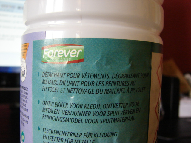

    en fait j'ai fais un nettoyage et un rinçage avec de l'essence de nettoyage je ne sais pas si c'est de l'essence c en fait
    sur le bidon il est marqué
    détachant pour vêtement dégraissant pour métaux diluant pour les peintures au pistolet et nettoyage du matériel a pistolet
    le principale pour moi c'est que ce n'est pas un produit corrosif
    je vous poste une photos du bidon tien
    je ne sais pas si se produit est bon mais en tout cas sa nettoie bien
    je sais avoir du produit spéciale horlogerie par mon horloger super sympa
    donc produit de nettoyage et un produit de rinçage mais a 50€ le bidon de 5l sa fais un peux cher pour un débutant Laughing
    je vais tout de même me prendre de la rodico verte pour peaufiné le nettoyage
    et je pense aussi re faire un nettoyage avant le remontage
    mais le plus important pour le moment c'est que pensez vous de mon produit ?

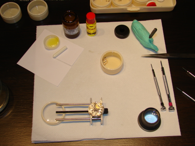

    Message  tavannes signal corps le Jeu 2 Mai - 20:20
    voila j'ai eu mon matos et c'est parti cheers
    autant vous dire que je sue des grosse goute un truc de fou
    je stress comme a un exam orale Laughing
    si non voila mon petit plan de travaille
    voila mon mouvement ou il en est il brille de mil feux mieux que le truc tout grade du départ
    avant
    après
    et je dois encore assembler tout sa
    a toute
