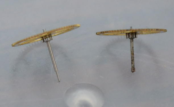

Au remontage de la montre, toute belle avec son boitier propre et son ressort fringuant, je me rend compte en essayant de remettre l'aiguille des secondes que celle ci a gardé l'extrémité de son axe lors du démontage....
Bon, les cousinuk ont ce qu'il faut, je commande, et je reçois ce midi la pièce, toute belle...
Mise en place:
Et je remet le pont d'engrenages...en vain, ça ne rentre pas, et pour cause!
Visible sur la photo, une différence de diamètre d'axe au dessus de la roue:
Ne me reste plus qu'à trouver un horloger qui prendra en charge le passage au tour de l'axe, pour que je puisse enfin l'admirer à mon poignet, cette sacrée montre!!!

Suite des évènements, la roue de seconde est partie chez un horloger en retraite pour passer au tour et ainsi retrouver le diamètre de pivot adéquat.
