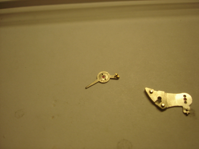

    D'abord première galère car j'ai prêté l'appareil photo à ma fille qui à changé certains réglages tout ceci pour dire que j'ai pris mes photos en petite définition pour la partie montre.
    Voici la platine à nue.
    Mise en place sur la platine de la tirette avec sa vis puis la tige de remontoir avec son pignon coulant et pignon de remontoir le tout graissé.
    Mise en place de la graisse pour la roue de minuterie avec les deux autres pignons puis la bascule avec son ressort que je ne mais pas en tension (ça saute vite les ressorts).
    Mise en place du sautoir avec ses deux vis que je ne serre pas car maintenant j'arme le ressort de bascule qui ne peux plus partir, puis graissage et essaie du bon fonctionnement.
    Re: Chronographe Sekonda
    Message  alain49 le Ven 3 Mai - 15:04
    Mise en place du pignon de centre avec sa chaussée graissé bien sur, théoriquement je le met en place en premier sur la platine et c'est un oubli de ma part.
    Le contre pivot du balancier reçoit sa petite goutte d'huile que je ne peux photographier avec mon appareil photo.
    Mise en place du contre pivot.
    Puis je retourne le tout.

    Message  alain49 le Ven 3 Mai - 15:16
    Après avoir ouvert le tambour de barillet je met quelques points de graisse sur le ressort, l'arbre de barillet puis je nettoie la partie qui referme le tambour, le graisse et referme le tout.
    Mise en place du tambour, pignon de moyenne et pignon de seconde.
    Je met en place les deux ponts et je tourne le remontoir pour voir s'il n'y a aucun (je dis bien aucun) points dur.

    Message  alain49 le Ven 3 Mai - 15:36
    Mise en place du rocher et de la plaquette le tout graissé évidemment.
    Mise en place de l'ancre avec son pont, jamais d'huile sur les pivots de l'ancre.
    A ce stade je remonte légèrement la montre puis avec un cure dent je fais aller l'ancre de gauche à droite et vérifie qu'elle saute d'une position à l'autre sans aucune retenue.
    Je huile les palettes de l'ancre car j'ai beaucoup de place pour le faire.
    Je tourne la clef pour libérer le spiral, desserre la vis du piton.
    Je retire le balancier de son coq.
    Je retire les deux vis
    Je met la petite goutte d'huile et remontre le tout.
    Je met en place le balancier et hop c'est partie la montre prend vie, c'est le moment que je préfère Very Happy
    Bien sur contrôle de la planéité du spiral et de son débattement dans sa clef.
    Controle que tout est OK puis huilage des pivots de pignons.
    Message  alain49 le Ven 3 Mai - 17:53
    Mise en place du pont de mécanisme chrono, théoriquement il est conseillé de retirer le balancier pour ne pas le détruire en ripant lors d'une installation de nouvelles pièces.
    Roue à colonnes.
    Ressort de positionnement de la roue à colonnes.
    Mobiles et pont.
    Le baladeur avec son ressort.
    Le frein et là rien ne va plus car quand je serre la vis le frein est bloqué (pas assez de jeu).
    Ponçage du frein avec du papier 1000/1200 pour qu'une fois la vis serrée il puisse bouger normalement mais avec un minimum de jeu.
