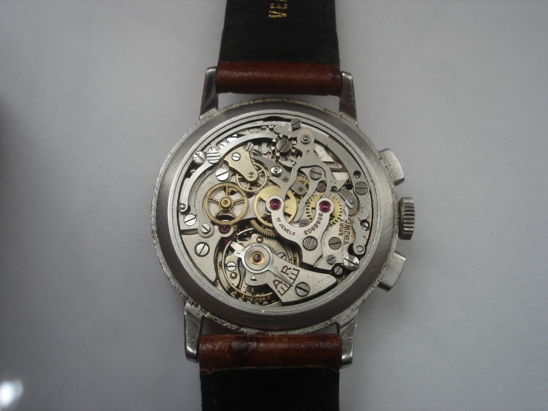

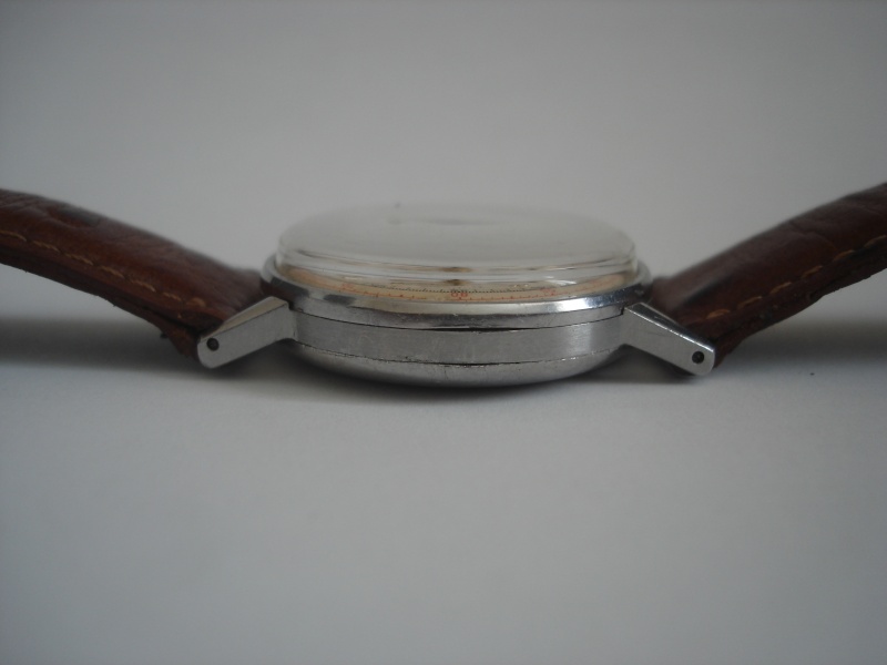

    Je suis chanceux Very Happy car je viens d'acquérir un 27 CHRO qui vient d'une succession en état d'origine, jamais repoli,
    cadran d'origine avec une patine d'enfers, la couronne n'est pas signée et c'est normal car cette montre est du début des années quarante.
    Le seul Hic, axe de balancier usé jusqu'à ne plus fonctionner par manque de lubrification.
    Donc cette grande va recevoir une révision complète avec réparation du balancier, prochaines photos quand la belle sera réparée.

    Très beau cadran, belles aiguilles, très beau moteur, poussoir légèrement arrondi (LE détail)... c'est beau un trois compteur... ok pour les photos à venir, cheers
    Re: Chronographe Omega 27 CHRO C12
    Message  _Astro_ le Dim 12 Mai - 19:54
    Effectivement patine très appétissante .
    Les aiguilles et les index appliqués dorée sont magnifiques !
    Les poussoirs arrondis typique sur les montre des 40's/50's sont en accord parfait avec la montre.
    Sous le capot on à droit aussi à de la belle mécanique drunken.
    Bravo alain49 une belle acquisition que tu as fait !

    Belle prise Alain que ce chronographe Oméga 101 , il a l'air dans son jus d'origine, pas beaucoup retouché, on en trouve de plus en plus rarement (surtout dans cet état); déjà du au fait de la production de l'époque, et ça commence à dater.
