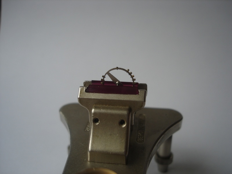

    alain49 a écrit:Une opération que j'avais réussi, montage de l'axe sur le balancier puis rivetage, contrôle du faux rond, équilibrage,
    montage du plateau, montage du spiral, montage du balancier complet sur le coq et essaie, super cela fonctionne mais un réglage du spiral au repos est nécessaire donc démontage du coq réglage du spiral, super c'est ok et la affraid mon doigt ripe et casse net l'axe tout neuf de 0,07mm, cela casse comme du verre.
    Axe retirer,
    Sertissage du nouvel axe,
    Contrôle de la force du sertissage,
    Contrôle du faux rond, nickel
    RETOUR à la case départ, demain je commande deux axes neufs.
    Une chose me rassure je suis capable de faire cette réparation pour le prix d'un axe neuf de 15 euros mais deux heures de travail délicat tout à la loupe et brucelles et grosse gouttes de sueurs.

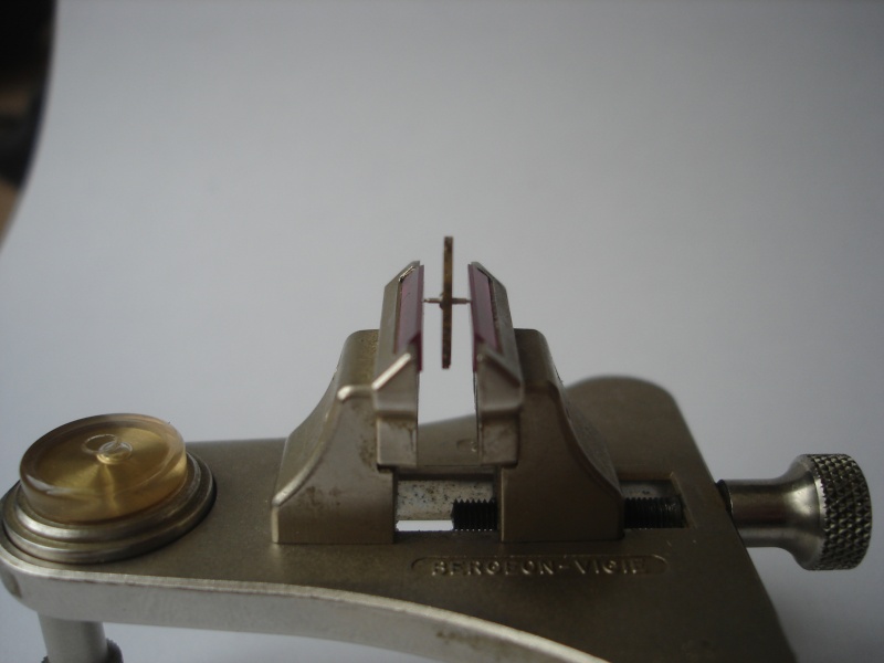

    Message  alain49 le Sam 22 Juin - 14:42
    Je viens de recevoir mon axe de Sydney.
    Je le serti à nouveau et contrôle son équilibre
    Puis je met le plateau en place,
    Puis après différents contrôles surtout la hauteur du plateau par rapport à l'ancre, je met le spiral
    Puis je le remonte sur son coq cette fois ci sans le cassé,
    Je met le tout en place, je met le balancier au repère avec un outil que je me suis fabriqué, cet outil s'accroche dans la virole et permet de tourner le spiral sur l'axe du balancier.
    Et hop le balancier à une bonne amplitude ce qui est signe de bonne santé.
    Je ne vous cache pas que j'ai eu chaud car c'est le premier axe que je change sur une montre équipée de pièces détachées rares et chères.
