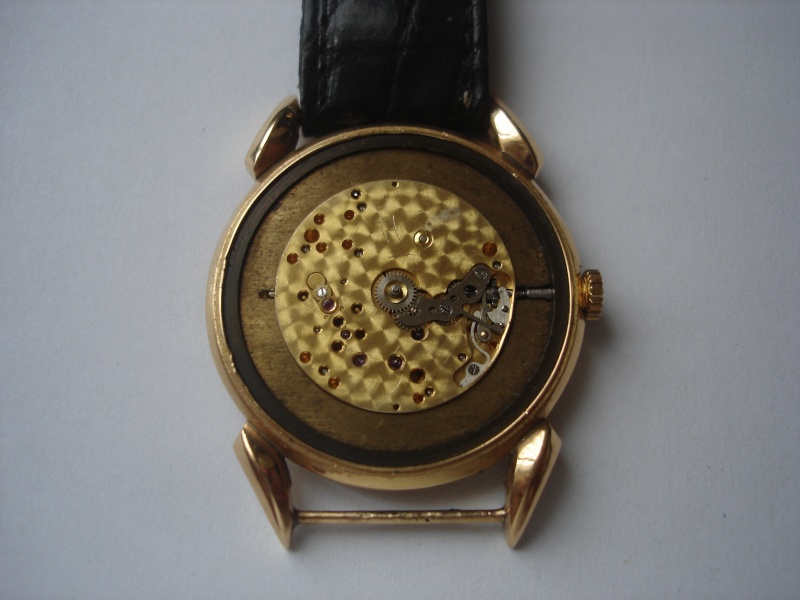

Une montre de famille que l'on m'a confié pour réparation et révision.
La mise à l'heure n'est plus possible car la bascule est usée et ne pousse pas assez loin le pignon coulant.
Heureusement que j'ai ma petite potence car j'ai sauvé la bascule vieille de 70 ans.
Bilan, 8 heures de travail pour tout démonter, remonter, huiler mais aussi réparer la bascule, redresser les aiguilles, nettoyer le cadran, resserrer la chaussé, polissage du verre et nettoyage du boîtier or.
Le mouvement est un 428/1 en bon état et révisé sept fois d'après les inscriptions dans le fond de la montre.
Le propriétaire est ravi de pouvoir porter la montre de son grand père.

Tu peux apprendre avec des cours ou avec le net mais il te faudra apprendre sur des montres pas chères pour te faire la main et apprendre de tes erreurs, pièces perdues ou cassées, mouvement mort et ainsi de suite.
J'ai commencé le 16 juin 2009 par m'inscrire sur un forum horloger et depuis je n'arrête pas d'acheter, démonter, réparer, apprendre quoi et de regarder des restaurations faites par d'autres passionnés comme moi.
J'ai commencé sur des goussets, montres d'hommes puis de femmes pour la petitesse des mouvements etc ...
Après j'ai appris à mes dépends à nettoyer un cadran et surtout que bien souvent il vaut mieux le laisser tranquille.
Après je me suis mis à polir et à bleuir les aiguilles pour le plaisir de jouer avec les couleurs qui viennent les une après les autres..
Et ainsi de suite.

Mais tu l'a réparée comment, la bascule?

J'ai maté la partie usée de la bascule pour la rallongé, j'ai perdu un peu en épaisseur mais gagné en longueur.
Re: Révision Jeager Lecoultre
Message  breizracer le Dim 13 Oct - 21:07
D'accord...Il ne devait pas manquer grand chose alors.Tu me diras, vu la taille de cette pièce généralement, il ne faut pas grand chose pour que ça ne marche plus!
Messages : 1483
Message  alain49 le Dim 13 Oct - 21:19
breizracer a écrit:D'accord...Il ne devait pas manquer grand chose alors.Tu me diras, vu la taille de cette pièce généralement, il ne faut pas grand chose pour que ça ne marche  plus!
Exactement car il manquait 3 dixièmes.

pour les cadran a tu déjà trouver une bonne technique
je sais que c'est tout un art dans l'horlogerie mais c'est tellement beau quand c'est bien restauré
aurais tu des photos de cadran avant après

Comme quoi, l'horlogerie c'est très précis, merci Alain pour cette précision, (dans les deux sens du terme Very Happy ).
Message  breizracer le Lun 14 Oct - 12:08
Oui, et trois dixièmes, en horlogerie ( et même en mécanique, rien que pour un calage d'arbres de boite de vitesse) c'est énorme!
