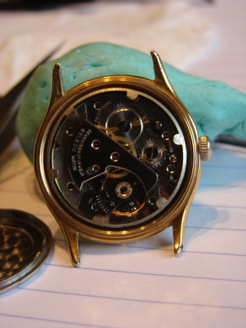

    j'ai fini ma montre plymouth cadran couleur champagne
    j'ai qm eu quelque déboire avec Laughing
    au remontage j'ai satellisé le ressort de cliquet SadSad
    la je me suis dis mon pauvre nico te voila bien
    avec ma femme 2h de recherche sans retrouvailles heureuse
    pour finir j'en ai fabriqué un et c'est franchement pas évident
    je lui ai laisser un certain jus j'aime bien l'objet qui a vécus ou l'on vois encore des trace du temps
    le plexiglas a étés recollé polis légèrement
    je trouve quelle a un superbe cadran avec l’aiguille des seconde rouge et le détaille des seconde imprimé sur le cadran
    voila quelque photos
    voila reste plus qua lui trouver un bracelet et elle sera parfaite
    bien cordialement
    ps désolé pour certaine photos qui sont un peux pourrie je ne trouve pas le truc pour bien les photographier

    Tu t'amuses bien à ce que je vois, les objets volants ne sont malheureusement pas toujours retrouvés ou alors trop tard car le pied c'est posé dessus, dans le cas d'un ressort ce n'est pas irrévocable car avec un peu de galère cela peut-être fabriqué.
    Sinon je ne connaissais pas cette marque et j'aime bien leur signature, la seul chose que j'aime moins ce sont les boîtier or ou plaqué or mais cela est une question de goût personnel.
    Bravo pour ce rafraîchissement et profite en bien.

    le truc c'est que je fais super attention et puis hop satellisation
    et un ressort sur orbite LaughingLaughingLaughing
    sur le coup sa fais moins rire
    mais je peux dire que j'ai vraiment pas eu facile pour faire se petit ressort
    peut être que plus tard je lui donnerais un nouveau plexiglas
    les aiguille sont toujours dans leurs jus mais je sais pas trop comment m’y prendre pour les restauré,c'est reporté a plus tard
    si non je suis assez content du résultat
    si non le huilage j'ai toujours peur d'en mettre trop ou pas assez sa fout les boules
    combien de fois j'ai pas nettoyer les pierre du balancier car trop d'huile dessus
    et avec mes deux pauvre huile je vais pas très loin non plus
    je vais devoir investir dans des huile plus spécifique dans un futur proche

    Pour restaurer les aiguilles il faut; mettre l'aiguille à l'envers et supprimer la matière luminescente, ensuite mettre un cure dent dans le canon de l'aiguille toujours à l'envers et planter le cure dent dans du carton gaufré par exemple.
    Personnellement je trempe le bout d'un tournevis (de la largeur de l'aiguille) dans un flacon de matière neuve et je passe le plat du tournevis tout le long de l'aiguille en commençant par le canon de l'aiguille.
    Tu peux essayer autant de fois que tu veux sans aucun risque.
