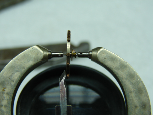

    si non j'ai redressé l'axe du balancier certes c'est pas parfait mais pour une vieille mamy de cette age se sera pas trop mal
    pour commencer j'ai placé le pivot plié sur une jauges seitz ( cela sert a mesurer les axe de roue et de balancier )
    dans le trou le plus serrant
    ici je tombe dans le trou 1 dixième et 2 centième
    je vous montre l’état du pliage de l'axe après avoir déplié l'axe vous devez savoirs que quand j'ai poser le balancier sur la jauges le balancier touchais la jauges
    en suite je fais une vérification au huit chiffres
    c'est presque parfait mais j'ai un peux peur de carrément casé l'axe

    pour l'axe plier il ma dis que j'avais bien redressé que c'etait encore un peux plier mais très très minime et que cela ne devrais pas influencer sur le fonctionnement correcte du mouvement
    le spiral a étés redressé en parte par moi et il a fignoler le travaille il y a vais encore une petite pliure

    voila quelque photos du spiral plier
