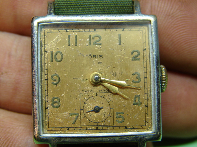

    donc voici une petite oris échappement a cylindre
    elle est pour un membre du fofo qui se reconnaitra  Wink
    donc voila le point de départ
    après avoir démonté le cadran je découvre le beaux logo oris tu va etre content alecsendri  cheers
    regarde si c'est pas beaux
    et voila les pièce prête pour un bon bain dans mes tout nouveaux panier de nettoyage
    c'est en 3 bain plus un séchage
    la suite plus tard

    je dois trouver une nouvelle roue d’échappement
    l'axe a cassé ou était déjà cassé
    tu l'aura mais pas de suite en tout cas
    donc je me met e quette de cette pièce

    Message  tavannes signal corps le Mar 11 Fév - 15:24
    après un long moment d'attente
    alescendri ma trouvé la pièce
    un mouvement complet
    j'ai donc remplacé la roue d’échappement
    et j'ai aussi pris le spiral qui est en meilleur état sur l'épave
    et voila on a une montre qui tourne superbement bien
    plus que les réglage a faire
    ps elle ne tardera pas a arrivé alecsendri
