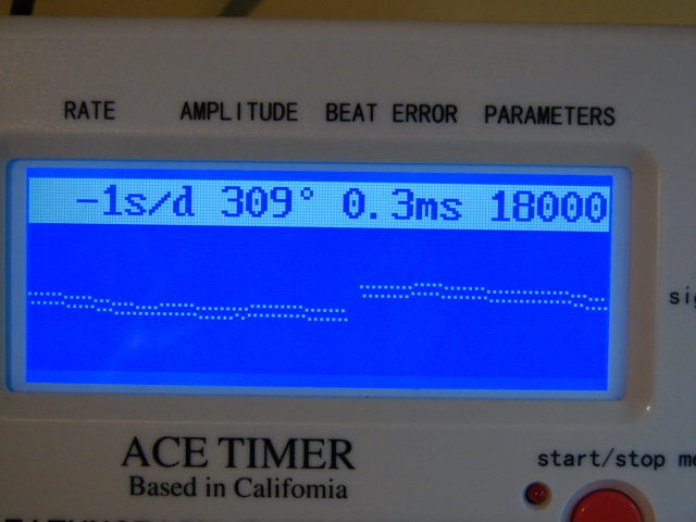

    après sa on place le mouvement sur le tymegrapher et on regarde les valeurs
    voila ce que cela donne pas terrible
    bha il va falloir régler tout sa donc en gros régler le beat error

    voila le réglage final
    ici j'ai 0.3 la tolérance est de 0.1 ou 0.0
    je stop a 0.3 car y toucher plus c'est risqué de devoirs tout recommencer
