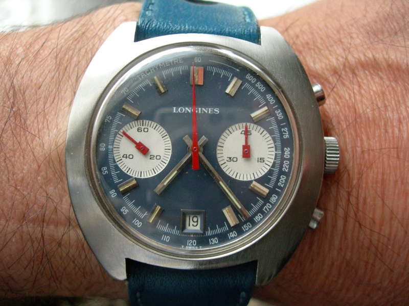

Voici mon petit dernier, acquis grâce à un échange...
Ce chronographe typique des années " seventies ", annés 70, est rare avec ce mouvement Valjoux 7734, et dans cette version, Longines dans ces 2 compteurs ayant plutôt utilisé d'autres mouvements et rarement des cadrans bleu.
Un petit air de " Monaco " avec son cadran bleu, ces 2 compteurs blancs, sa date à 6 heures et ces aiguilles rouge.
Descriptions techniques :
Chronographe 2 compteurs acier ( compteur des minutes, version 45 minutes )
Dateur par guichet à 6 heures
Tachymètre
Diamètre 41 millimètres de large, hors couronne, pour 43 millimètres de long, (anses comprises)
Etanche, fond vissé, poussoirs à pompes
Mécanisme Valjoux 7734
Mécanique à remontage manuel
Cadran signé, mouvement signé, boîte référence longines. ( couronne non signée d'origine )
Place aux photos Very Happy

Merci Philippe, effectivement ce chrono est dans le même esprit, surtout le Boîtier, le mouvement et un peu la configuration du cadran...
As-tu remarqué que le Tissot a un compteur des minutes de 30, et le mien un compteur des minutes de 45 Question
En fait la roue entrainant ce compteur est différente dans le mouvement, celle du compteur 45 a plus de dents que celle du compteur 30 minutes, ces 2 versions différentes pour le Valjoux 7734 étaient proposés par Valjoux.

ah oui, exact , super bien vu alien . Et puis il n'y a pas photos (nulle cette blague pour un forum. allez vais faire un tour dehors, comme on dit Arrow ...) le nombre de dents n'est pas le même.
Mais les compteurs à 45 mn, ca semble bien plus rare, non ? c'est la première fois que j'en vois un Shocked Et après revue des photos des seastar que j'avais enregistrées d'internet; pas vu un seul dans cette confiig à 45mn.

Oui, les compteurs 45 minutes sont plus rares, bien plus rares, non; juste une petite nuance, voulant préciser simplement qu'il y a eu moins de produit dans cette configuration de compteur 45 minutes, c'est certain.
