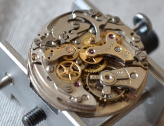

    C'est la saison Landeron! Voici un mouvement 48, trouvé à vendre sur le bon coin, et échangé contre une montre des années 60.J'aime bien le troc!
    Bon, il y a du boulot, surtout je n'ai pas de boitier, mais on verra plus tard!
    La trotteuse a souffert, je tente le redressement:
    vue du cadran et du mouvement: il y a du boulot dessus!Mais il fonctionne bien, et tient l'heure!!

    Vache, elle est super bien redressée. Et c'est plutôt fragile une aiguille. A peine on la touche que c'est foutue. Cadran bien conservé et aiguille redressée... mérite un nouveau boitier. ça devrai se trouver. Oui les rimes en é c'est pas terrible, mais bon.....En tout cas, y a pas, les chrono j'aime bien.  101

    effectivement l'aiguille a été sacrément redressée, je pense que tu peux trouver un boîtier pour ce mouvement car les chronos comportant des Landeron 48 sont nombreux, peut-être avec un mouvement hors service cette piste serait plus facile pour tes recherches?

    Voilà la suite des travaux.
    Le cadran enlevé, avec difficulté et patience, laisse découvrir la platine avant:
    La tige de remontoir, cassée dans son logement, est extraite.La voilà à côté de sa remplaçante toute neuve (merci pour la couronne, Nico!):
    Une dernière vue du mouvement avant son démontage.La rouille a déposé ses colis ici!
    Après démontage du balancier et de son coq, et du système d'embrayage:
    Démontage du pont de chrono et de ses  roues:
    Démontage du balladeur (la roue entraineuse est démontée en faisant levier à sa base avec deux très fins tournevis, tout en douceur!!):
    Démontage du pont de rouages:
    Les rouages et le barillet s'ôtent sans difficulté.
    Reste à nettoyer les conséquences de l'humidité!
    Je commence avec le marteau, avant et après:
    Suite au prochain épisode, avec polissage et placage argent!

    Voilà, le mouvement est remonté.Mais j'ai égaré l'excentrique 8405 qui se trouve sur le marteau, j'ai tout retourné, rien à faire, il a disparu....Alors si vous avez une épave qui traine....
    Le mouvement a très bien tourné, jusqu'à ce que le ressort de barillet lache sans prévenir (de toute façon, ça ne prévient jamais!).Bon, lui, il est déjà commandé, très facile à trouver.Par contre, l'excentrique, introuvable...

    Quelques "avant-après" en attendant un ressort de barillet et un excentrique...
    Il reste des finitions de polissage et de placage sur des ponts, ça va se faire, mais ce mouvement a retrouvé un beau visage, avec un balancier en pleine forme!

    Merci pour le lien,Phil! J'avais repéré le morceau,mais j'aii trouvé l'excentrique en Allemagne, je ne vais pas tarder à le recevoir.
    J'ai également vendu le cadran Dreffa, et racheté un autre cadran, au bon diamètre.Pas facile à trouver non plus, mais faut dire que je suis difficile...!
    Alors là je suis sur la carrure, en phase de polissage, il y a du boulot, mais c'est pas grave!

    Bon, suite des évènements, le boitier est restauré (faut que je trouve les photos "avant"!), le mouvement a reçu son ressort de barillet, provenance Australie, soyons fous! Le remontage a commencé, les aiguilles ont été polies et plaquées or, ça avance.Lentement, certes, mais ça avance!!
    Re: Landeron 48, encore!!
    Message  breizracer le Dim 12 Oct - 21:41
    Voilà!! Fini!
