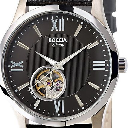

Bocia : Une marque qui, comme ne semble pas le dire son nom, est allemande ! Un spécialiste de la montre en titane, qui a produit des automatique sur mouvement Miyota, ref 3539-01 (noire) 3539-02 (blanche). Dans les 200€ avec bracelet titane. On en trouve encore, mais il semble qu’elle ne soit plus produite…
Crédit photos : www.bijou-titane.com

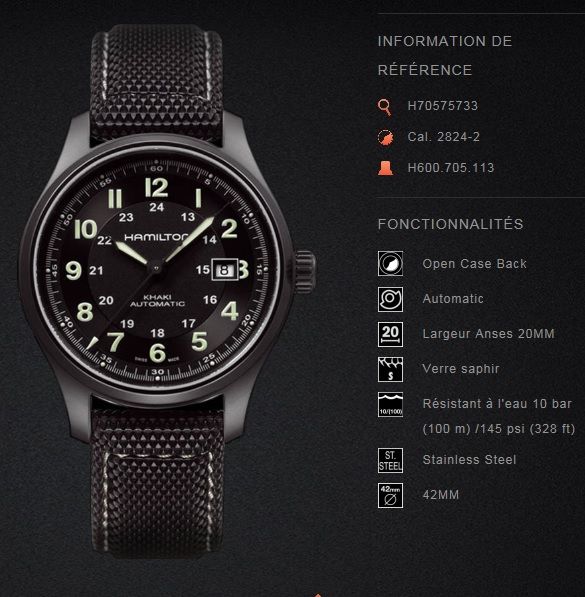

Hamilton : La khaki field Automatique, sur ETA 2824, un modèle classique que je possède en version acier. La version titane est fort sympathique, plus chère toutefois, mais encore raisonnable… Environ 600/700 euros je crois.
En version traitée noire :
Crédit photo : www.hamiltonwatch.com
En version nature :

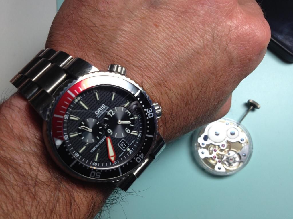

Oris : Pas mal de modèles chez eux, 22 pour être exact… C’est bien fait sur le site officiel, dans ’’recherche de montres’’…
Crédit photo : site officiel Oris
Ma préférence va à ’’der meistertaucher régulateur’, un régulateur trois aiguilles que possède mon pote Stéphane, le sien est le premier qui est sorti en 44mm, un diamètre qui passe bien tout de même, la forme arrondie du boitier doit aider … Il existe un autre modèle en 46mm (houla !). Et d’autres en 49mm (houla la la)…
Une photo de cet été, avec une fausse rayure de lumière sur le saphir :

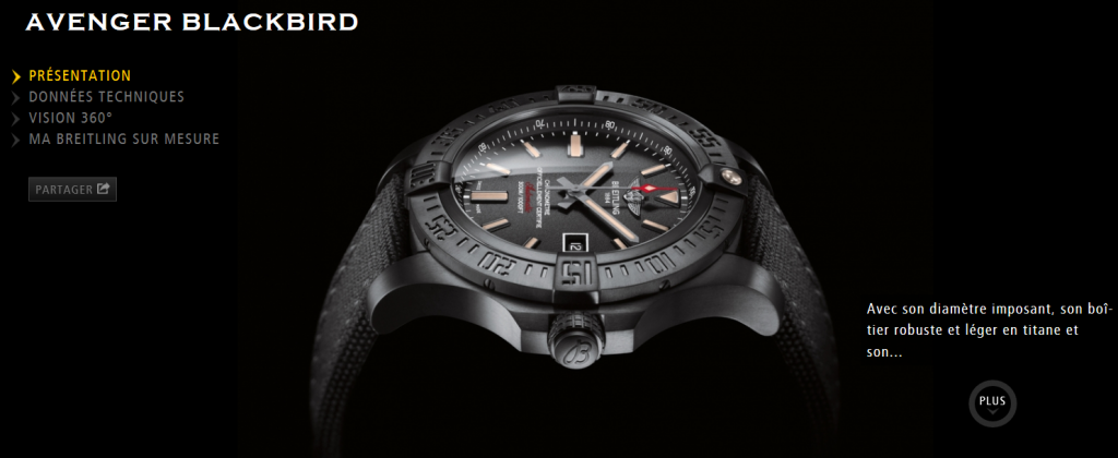

Breitling : En grande marque, se revendiquant d’une grande technicité et ayant un lien fort avec l’aviation, Breitling utilise naturellement le titane… La première qui vient a l’esprit est la gamme aérospace…Et ses copines Emergency et Cockpit B50 mais à quartz, elles ne font pas parti de mes choix habituel. On a déjà discuté des qualités du quartz… Mais ici, point de balancier, point de salut Evil or Very Mad !
Il y a d’autre ref, dans la gamme nautique comme l’Avenger Seawolf (une ancienne ref) et l’actuelle est l’Avenger Blackbird, titane traité (pvd je suppose, pas de précisions sur le site). Elle belle mais 48mm affraid … c’est un beau bébé !
Crédit photo : site officiel Breitling

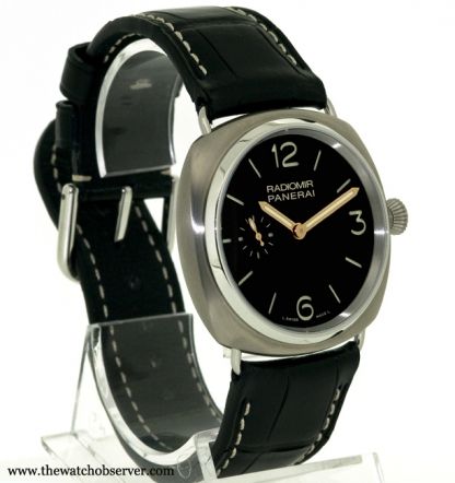

Panerai : Cette marque utilise fréquemment des matériaux exotiques pour ces boitiers : acier et or (classique), mais aussi céramique, bronze, tantale et bien sur titane !
Je pense que la plus connu est la Submersible qui utilise le même boitier (47mm affraid ) que la fameuse ’’bronzo’’, à ceci près qu’il est en titane, et d’un tarif normal pour une Panerai… Ce qui prouve à nouveau que le tarif de la ’’bronzo’’ est franchement délirant…

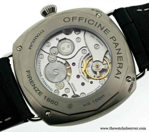

Mais, à mes yeux la plus belle des Panerai en titane c’est la 338 Smile : boitier coussin de 42mm, calibre maison P999/1 visible, aiguilles or sur cadran sandwich… j’adore cette montre ! Dommage qu’elle soit si rare et si chère, dans les 5000 en seconde main actuellement…
Crédit photos : the watch observer
