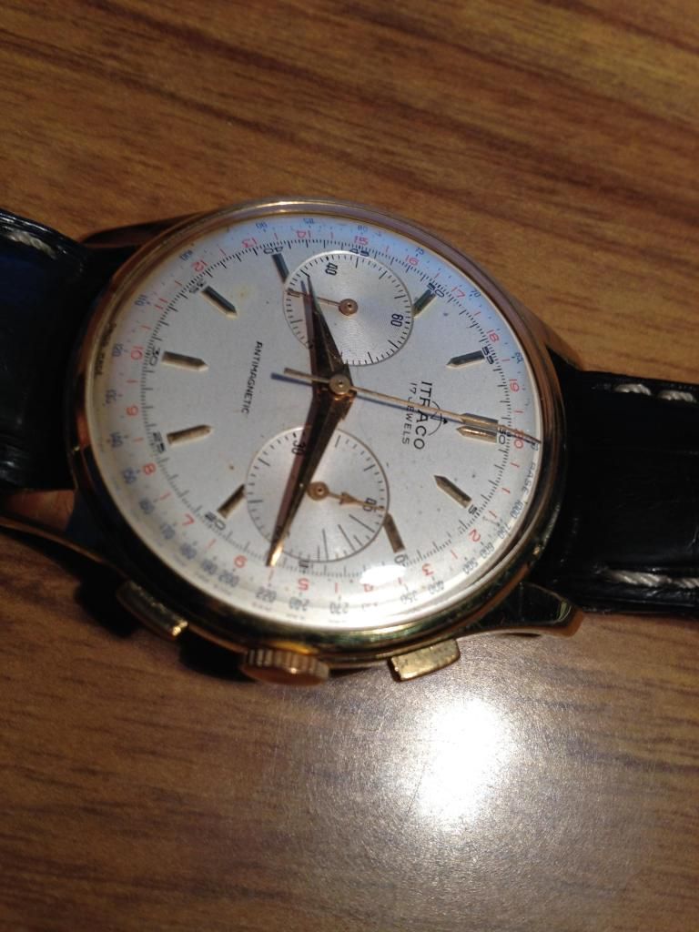

    En tout état de cause, assez parlé, voici la bête :
    La belle à un diamètre (mesuré au pied à coulisse de 37.75mm, 39 avec la couronne) très bien, voir parfait pour ce type de montre : pas trop petit, pas trop gros (donc pas trop voyant, l’or jaune oblige)…
    Le cadran est presque exempt de défauts… En excellent état avec les deux échelles : tachymétrique (en bleue) et télémétrique (en rouge). Toutes les autres indications sont en noires. La couleur du cadran étant un crème nacré tirant légèrement sur le champagne, la lisibilité est excellente, pour moi qui ai encore 12/10 aux deux yeux (contrôle effectué il y a une semaine, je sais, je suis un être exceptionnel ! Wink ).

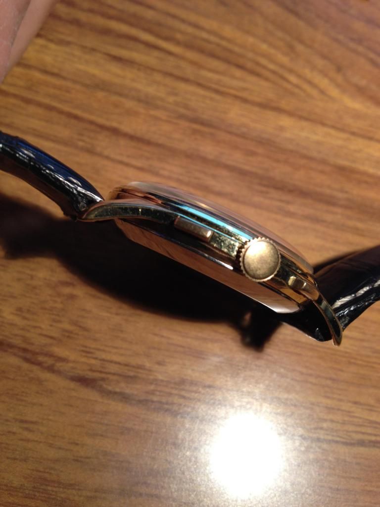

    Les cotés :
    Pas de couronne signée, je ne sais pas si elle est originale, mais bon, on ne peut pas demander la Lune à tous les coups… Shocked
    Les poussoirs rectangulaires vont bien avec l’ensemble je trouve. Le plaquage est en bon état, malgré quelques manques discrets au bout des cornes (au fait 20 mm d’entrecorne, super !)…
    Et vous le voyez l’épaisseur est très contenue : 10mm hors tout, 8 sans le plexi, un chrono fin, avec des cornes fines… Bref je le trouve harmonieux drunken !!

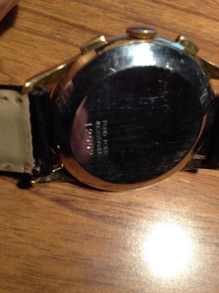

    Coté fond, du classique inox… clippé :

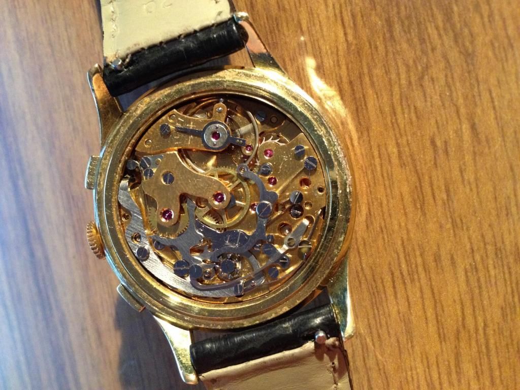

    Mais c’est ce qui est en dessous qui est intéressant… et beau ! LE Valjoux 92 138 :
    Tout de même, je suis vraiment content d’avoir acheté ce chrono, avec ce mouvement autrement plus joli qu’un modèle à came !!
    Il y a un point qui m’étonne : il n’y a pas d’incabloc, alors que je pensais en trouver un ! Surtout après avoir vu l’année de création de la société (1951 ou 1955…). L’avis de spécialistes meilleurs que moi, ce qui n’est pas difficile à trouver, sera le bienvenu !!!

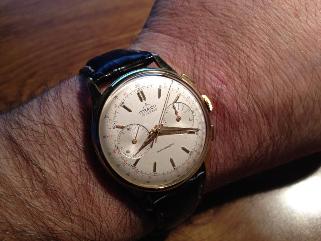

    Pour finir, un petit tour en situation :
    Et voila, je suis apaisé…pour quelques temps Twisted Evil !!! Et content comme un gamin avec sa première glace de l’été clown !!!

    Il est bien conservé je trouve, l'explication des prix des Valjoux 92 peu onéreux, malgré le fait que ce mouvement ait une roue à colonnes tient dans le fait que c'est un mouvement qui n'a pas la réputation des 22, 23, 71, 72 etc, déjà par le fait que la roue comporte 7 colonnes alors que pour ceux cités il y en a 9, et aussi par la conception moins bonne dans l'ensemble, sans pour autant que ce soit un mauvais mouvement car généralement les Valjoux ont une bonne réputation, voir même très bonne.
    Pour l'explication sur le mouvement que tu as sur cette montre qui n'a pas d'antichoc, c'est parce que ce mouvement vient des premières générations de Valjoux 92 qui n'en comportait pas, donc probablement d'un stock ancien.

    Je note que tu n'as pas relevé que ce chrono a l'avantage d'avoir un compteur de 45 minutes, un plus par rapport à certains autres qui avaient des compteurs 30 minutes. Je note également que ce ce mouvement est plaqué, assez joli d'ailleurs. La taille de ce chrono est également parfaite, enfin pour moi  Wink

    Le compteur 45 min je l'avais vu Twisted Evil mais j'ai oublié d'en parler dans la présentation !! C'est mon premier chrono avec un compteur 45 min, et c'est très sympa pour les fans de foot ! pour moi, je trouve que c'est un peu moins lisible que le 30 min habituel, mais ça va quand même !
    Et puis c'est une caractéristique pas aussi courante que ça, alors c'est cool !
    Pour le mouvement sans antichoc, c'est ce que j'ai pensé, l'emboitage d'un calibre ou d'une série de calibre qui a été acheté sur stock...
    Je reviens de chez l'horloger, il fonctionne très bien mais il manque les deux vis de maintient du mouvement dans le boitier (une presque au niveau de la couronne et l'autre en face à 180°).
    Elles ont étés perdue semble t il... Pourvu qu'il en ait en stock, car en ce moment pas trop possible de le porter, ça bouge de trop...

    Joli chronographe avec un V92, ce mouvement équipait mon premier chronographe et donc ma première restauration.
    Son seul défaut si je peux dire sont "les ressorts fils" car sinon ce mouvement fonctionne très bien et les poussoirs sont très doux aux déclenchements.
