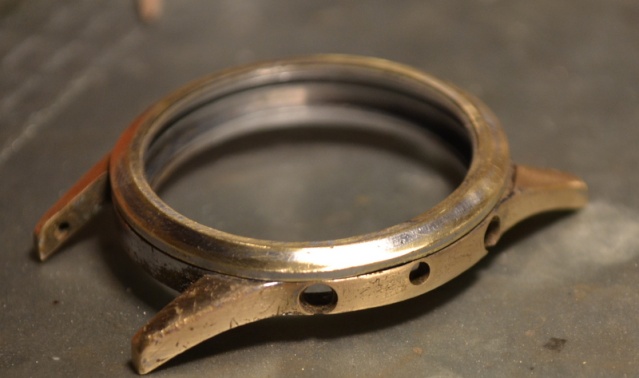

    Ensuite on attaque le boitier, en extrayant les restes de poussoir...
    En cours de polissage (là, au papier 400):
    Viendra ensuite le passage au papier 1200, puis 1500, 2000, et miror.Un passage final au feutre sur perceuse, en douceur, pour la finition.

    Et voilà, après installation et adaptation des poussoirs, polissage et placage argent du boitier, il reste juste à commander une couronne plus seyante que celle présente sur les photos.
