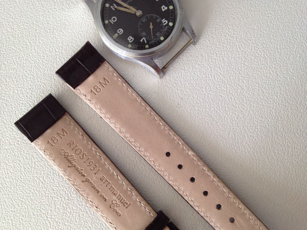

    Confronté a un problème nouveau pour moi, les pompes fixes, je me fendu d’une recherche car je voulais pouvoir installer un bracelet cuir sur ma Vertex.  alien
    Mais installer et désinstaller facilement aussi ! Car j’aime changer et sur une montre militaire, le cuir c’est peut être bien, mais la toile c’est plus habituel, plus dans l’ADN de ce genre de montre…
    Je me disais donc que le système habituel, c'est-à-dire collé, n’irait pas… Et je suis tombé sur ce système de bracelet dit ''à clip'', commercialisé par la marque Rios, et peut être d’autres marques, je ne sais pas…
    Bref voyons ça de près :

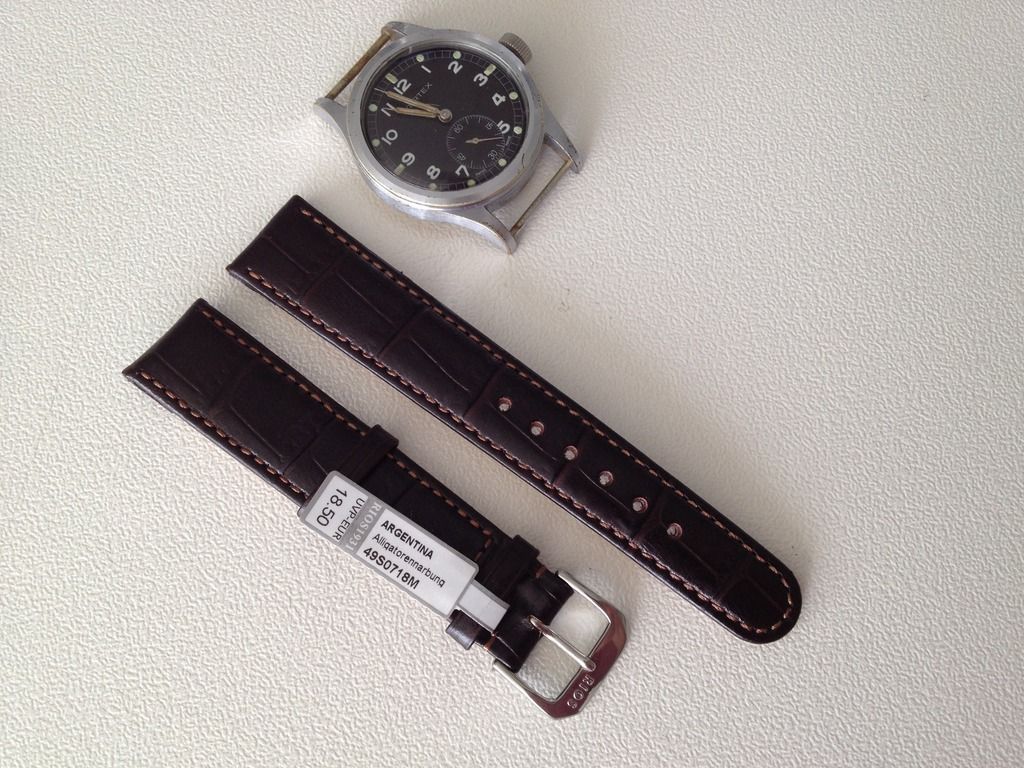

    Comme on peut le voir, rien d’extraordinaire pour le moment… C’est un bracelet qui n’est même pas cher  101  !! Bon, bien sur, c’est de l’imitation croco… Mais ou sont donc les clips ?

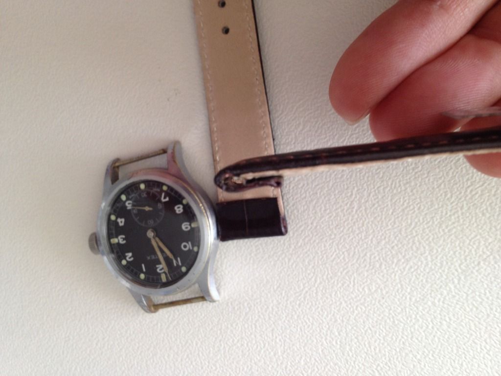

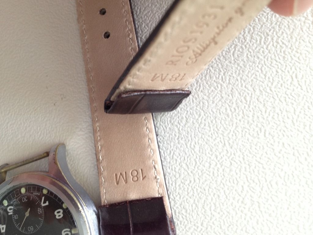

    Hé bien, ils sont là, sous notre nez !!  132
    Ce qui est appelé clip c’est en fait un morceau de métal plié qui fait ressort pour empêcher le bracelet une fois mis en place de se faire la malle…

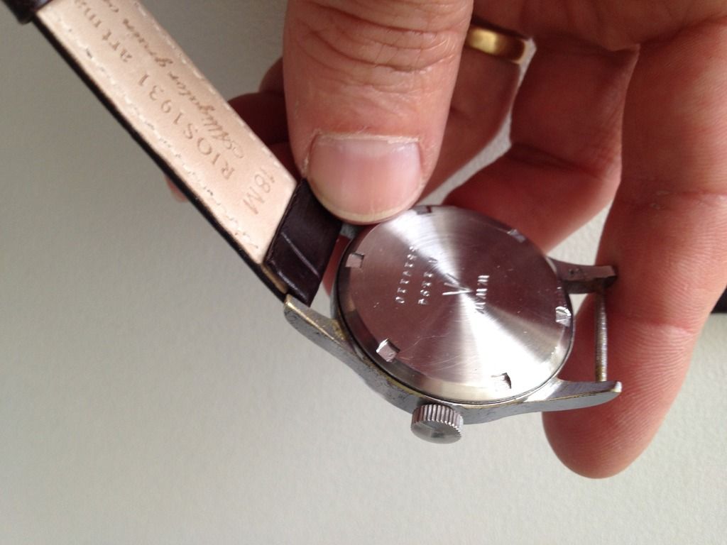

    Allez hop ! Mise en place ! Il faut forcer un peu en jouant sur l’élasticité du clip :

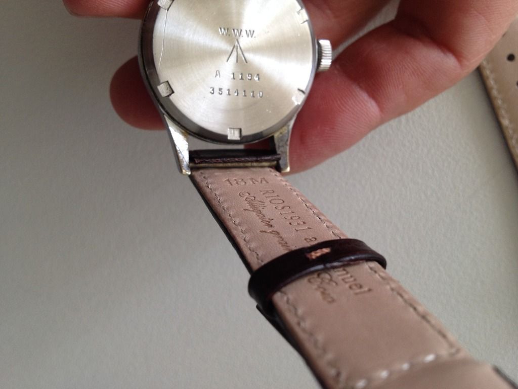

    Puis tirer pour bloquer le passant dans sa position finale. Et… C’est fini !
    Pour enlever le brin, opération inverse  131  ! Et franchement il n’y a pas de risque que cela se fasse tout seul ! Je trouve la solution ingénieuse et sécurisante ! bien et pas cher ! Cool !  134

    Une idée assez inventive et ingénieuse, il existait auparavant déjà ce genre de bracelet avec un système légèrement différent, simplement quand le bracelet était mis, " le passant " collé, si on le décollait ne collait plus, on mettait alors un point de colle si on voulait se resservir du bracelet, mais on ne pouvait pas répéter cette opération de nombreuses fois, je ne sais pas si c'est le cas dans cette configuration Wink

    A priori on peut changer de bracelet comme de chemise, c'est l'élasticité de la lame d'acier qui fait le travail. On peut raisonnablement supposer que la lame d'acier ne sera pas usée avant le cuir, donc un grand nombre d'opération montage/démontage est possible !
