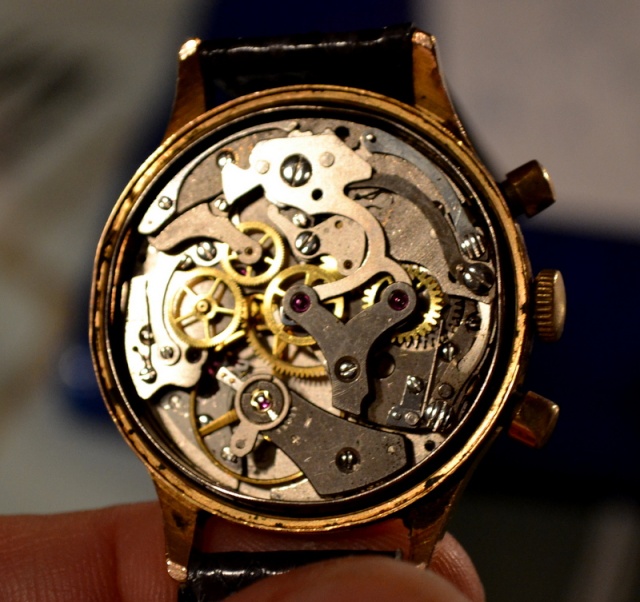

    Voilà le chrono tel que je l'ai reçu, en panne, acheté sans connaitre la raison de la panne:
    Défraichie, la couronne est bloquée, mais plaquage or rose et axe de balancier ok.C'est déjà ça...
    Le mouvement est complet, mais je n'arrive pas à le sortir de la montre: la vis qui bloque la tige de remontoir est impossible à desserrer, des traces de rouille à son endroit me font craindre du boulot...
    Alors je déshabille le mouvement dans la carrure, pas très pratique, mais je veux n'avoir en place que les pièces problématiques.
    Comme vous voyez, la rouille a fait son ouvrage: tout est bloqué.La vis gênante finira par casser, et j'ai été bon pour commander en neuf toutes les pièces permettant le remontage et la mise à l'heure.Trouvée grâce à la baie en Australie, un vendeur très sympa, rapide et pas cher.Pas trop!
    Allez, la suite demain!

    La raison de la panne serait donc certainement un peu trop d'humidité dans le boitier Very Happy

    Alors la suite n'a consisté qu'au remontage, au réglage des excentriques, pas plus compliqué que sur un Landeron.
    Quant au cadran, juste un nettoyage, un rafraichissement des aiguilles, et je laisse le boitier tel quel, car je ne peux pas (encore) refaire un placage or rose.
    Voilà, une petite montre chrono sans prétention, de chez Manufrance on dirait, et qui tourne de nouveau!
