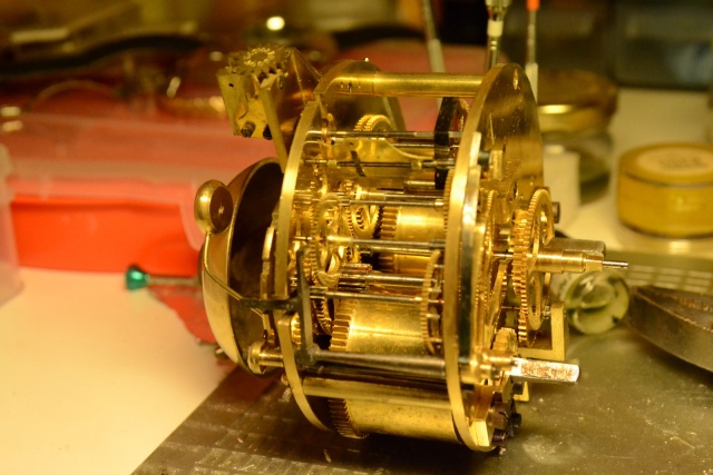

    Le démontage ne posera pas de soucis, juste un grand nombre de photos prise pour bien repérer l'emplacement de chaque roue, chaque pièce.
    Toutes les pièces seront nettoyées avec de l'Elma 1:9 , un produit ammoniaqué, et à l'essence C pour bien dégraisser.
    Quant au remontage, pas de soucis non plus, juste de la patience, de la méticulosité, et ça le fait! J'avoue que c'est reposant de travailler sans loupe!
    Voilà le mouvement tout beau tout  propre:
    Le bâti de la petite horloge va subir le même sort, les décorations ont été démontées, nettoyées avec le même produit que le mouvement, puis au mirror, et marbre nettoyé aussi.
    Après remontage, réglage de la longueur du balancier, remise en place des décos, l'horloge tourne comme ....une Rolex, sonne les heures et les demi heures parfaitement (j'ai dû retoucher une pièce, les heures et les demi heures sonnaient deux minutes trop tard). Quel plaisir de voir fonctionner ce mouvement, le déclenchement des sonneries...Elle tient très bien l'heure, dommage que son esthétique ne corresponde pas à mes gouts...

    Il semble y avoir deux barillets, ou j'ai la berlue. Un pour l'heure, l'autre pour les sonneries ?  Le cadran n'est pas déplaisant. Après pour le marbre, faut aimer, c'est sur. Les boites ont l'air presque petites au vu de la taille des pièces Wink

    Merci! C'est cela, un ressort pour les sonneries, l'autre pour l'heure.Et faut faire très attention en ouvrant les barillets, les ressorts sont très puissants!!
    J'ai remonté la pendule jeudi soir, elle tourne toujours, sans décaler d'une minute...
