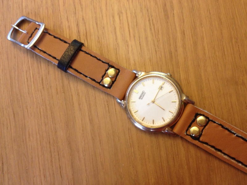

Je vous l'avais promis dans mon post sur la présentation de ma collection ( http://www.passion51.com/t2123-mes-montres ), voici un petit tuto sur ma technique de Strap Making... Comme quoi tout arrive! clown
Le bracelet est une commande pour une vieille Omega en cours de restauration, donc je n'ai pas encore la photo du bracelet sur la montre. Pour cette vieille Omega, j'ai tenté de faire quelque chose de plus "habillé" que ce que j'avais fait pour mes propres montres, mais la plupart des techniques et astuces restent assez proche...
Pour ce bracelet "habillé", en fait je colle une peau texturée fine sur une "ame" en cuir plus épaisse... Vous allez comprendre!

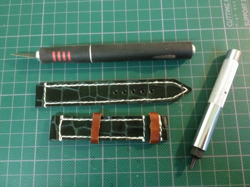

Et voilà la photo:
Alors nous avons:
- Tout à gauche, un reglet métal 50cm. Rigide et ferme pour couper les grandes longueurs de cuir.
- En haut: le reglet de 20cm, pour prendre des mesures surtout.
- En rouge: Un cutter tout bête! Je m'en sers tel quel pour couper de petites distances, et sinon de la lame sortie pour parer le cuir.
- A gauche du cutter:
* Une alène losange pour percer les trous pour couture, pour les zones petites ou biscornues.
* Une griffe à percer: permet de faire les mêmes trous que l'alène losange, mais 1 coups = 5 trous!, ca va plus vite pour les grandes longueurs.
* Une alène ronde: Pour ré-élargir les trous lors de la couture si besoin.
* Le poincon pour percer les trous pour l'ardillon. Le kit se vend avec plusieurs tailles de poincons, je n'utilise que le 2mm. Mais je me tate pour faire un bracelet Rally, auquel cas les autres serviront!
* Colle Pattex spacial Cuir (Neoprène): pour coller le cuir, donc!
* Un peu de colle Cyanoacrylate (ou super glue, ...): pour bloquer le fil de couture = on coupe le fil à ras et on met une goutte de colle pour l'arreter.
* Une molette de tapissier pour découper le cuir sur les grandes longueurs. Couper en "roulant" évite de faire bouger le cuir pendant la découpe.
- Ligne de dessous à partir de la gauche:
* Kit pout "taper" les rivets et dessous une petite pochette de rivets.
* Fil de couture avec 2 aiguilles (en fait j'ai acheté 3 couleurs différentes, chacune livrée avec une aiguille). Ce qui compte c'est qu'il faut bien 2 aiguilles pour faire la couture.
* Une petite pince: pour serrer les morceaux de cuir au moment du collage. Je mets entre la pince et le cuir un bout de carton pour ne pas marquer le cuir.
* Une "rainette" (ou gouge) pour faire les rainures ou viendront se mettre les coutures. La petite patte en travers est la butée qui vient s'appuyer sur le bord du bracelet, pour tracer "droit".
* Une molette à marquer: Cette molette permet de marquer les positions des trous à percer dans les zones "tordues" ou la griffe (cf ci dessus) ne permet pas de travailler (pointes de brin long, ...). Attention, il doit y avoir une cohérence entre la griffe et la molette pour que les trous aient le même espacement. Moi je prend du 6, c'est à dire un trou tous les 4mm environ (1 pouce = 2,54cm, 6 trous sur la distance, soit un espacement de 4,2mm).
- Et au milieu, le marteau tête "caoutchouc" pour taper (griffe, poiçon).
- Et dessous le tout: Tapis de découpe MAPED.
J'ai tout acheté chez Creacuir ( http://www.crea-cuir.com/ ).
