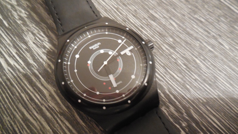

    Je voulais vous présenter une montre que je possède depuis 1 an et dont je suis très satisfait.
    Pourquoi j'ai acheté cette montre? Pour la prouesse industrielle. Je travaille moi aussi dans l'industrie (la plasturgie), et les domaines/process techniques m'intéresse (les montres, les motos, les moteurs des motos, le vin, euh je m'égare…).
    Swatch est donc parvenu à industrialiser la production à grande échelle, d'une montre automatique, dotée d'une grande précision. Les ingénieurs ont créé un mouvement simple et dont la fabrication est intégralement automatisée. Pour se faire, Swatch a mobilisé, pendant 2 ans, quatre entités du groupe Swatch :R&D Swatch, ETA, Nivarox (spécialiste dans la production de pièces oscillantes et d’échappement ) et Comadur (Spécialiste dans les technologies et les matériaux).
    Pour la petite histoire, la Swatch Sistem 51 est disponible en France depuis avril 2014. Elle a été dévoilée au BaselWorld 2013 à l'occasion des 30 ans de la  marque Swatch. La Sistem 51 ressemble en tous points à une Swatch classique avec son boîtier  plastique, sa finition «standard» et son look fun. La seule différence avec une Swatch classique se trouve à l’intérieur du boîtier plastique.
    Le mouvement de la Sistem 51 ne comporte que 51 composants assemblés par soudure,  répartis en 5 modules distincts, avec 19 rubis et une seule vis qui scelle l’ensemble. Swatch a déposé 17 brevets pour ce mouvement!
    La Sistem 51 est donnée avec une  réserve de marche de 90h (testée plusieurs fois et validée) et un prix qui laisse la concurrence loin derrière:130 €.
    Les ponts et platines du mouvement de la Sistem 51 sont en ARCAP: un alliage non ferreux, constitué de cuivre, de nickel et de zinc, qui présente d’excellentes propriétés amagnétiques et une grande résistance à la corrosion (je crois que certaines grandes marques utilisent  aussi cet alliage).
    Le remontage unidirectionnel de la Sistem 51 est assuré par un rotor périphérique qui permet de garder une certaine finesse au modèle (13,29mm), Ce rotor circulaire est en plastique. Il tourne sur 360° autour de la vis centrale et comporte sur son pourtour externe, et sur 180°, un alliage de tungstène et résine afin d''assurer l'efficacité du remontage (pour faire une sorte de contre poids)
    Swatch propose un échappement dépourvu de régulateur. l’échappement en matière synthétique permet de limiter les besoins en lubrification du mouvement grâce aux propriétés autolubrifiantes de ce matériau (je n'ai pas trouvé de quel matériau il s'agit, un plastique cristallin + additif sûrement).
    le balancier est dépourvu de raquette. La vitesse d'oscillation de la montre est réglée au laser, ce qui permet une précision de +/- 7 secondes par jour (soit une performance proche des standards exigés par le COSC).
    Et afin d'éviter l'altération du réglage et de la lubrification (liée à l'humidité, à la poussière), le mouvement est enfermé dans un boîtier hermétique. Cela lui donne donc, sur le papier, une longue espérance de vie sans le moindre entretien.
    La Sistem 51 arbore un cadran au design cosmique. Il s'agit d'un clin d’œil à la révolution Copernicienne. Le célèbre astronome ayant replacé le soleil au centre de notre univers, Swatch adopte la même démarche en n'utilisant qu'une seule vis centrale pour le mouvement de la Sistem 51 (c'est beau et c'est pas de moi, mais du communiqué de pub de Swatch…)
    Autre détail : les points rouges visibles sur le cadran de chacun des modèles marquent l’emplacement de 6 des 19 rubis du mouvement (ceux qui sont visibles par le fond transparent)
    Au quotidien la lisibilité de jour de la Sistem51 est parfaite, mais de nuit, elle est en revanche moins convaincante. Elle mesure 42mm, hors couronne et est donnée pour une étanchéité de 30m.
    Autre détail amusant: le bruit du rotor lors des mouvements du poignet. Pour ma part cela ne me gêne pas, car  grâce à son poids très léger de 41 grammes (l'avantage du boîtier plastique), cette montre se fait oublier au poignet, et est du coup très agréable à porter.
    Voilà, dites moi ce que vous en pensez!!!

    Je ne comprends pas le fonctionnement. Comment est actionné le rotor qui, si j'ai bien compris est circulaire et situé en périphérie du mouvement.
    Si tu peux nous en dire plus
    Amicalement

    @galahad87 : le rotor est circulaire, plein et fixé au niveau de son axe. le dépôt de tungstène et de résine ce trouve sur l'extrémité du diamètre (stries bleus et noirs). Le rotor étant en plastique, il est très léger et les mouvements du poignet ne suffirait pas à le faire tourné et à remonté le ressort. c'est pourquoi Swatch a ajouté le dépôt de tungstène et de résine.
