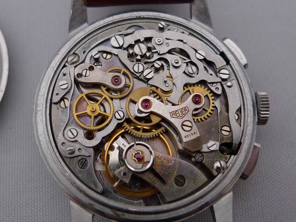

    Bon en fait j’ai même plusieurs des problèmes… mais un seul qui vaille la peine d’en parler ici !
    Je ne trouve pas quel est ce mouvement :
    Crédit photo : vendeur fotito sur Ebay
    D’habitude, enfin souvent, sur ce type de chrono deux compteur, dit aussi uni-compax car l’un des deux compteurs donne les secondes de l’heure et n’a rien à voir avec le chrono, bref… D’habitude donc il s’agit d’un Valjoux 23 ou d’un valjoux 22. Je parle bien sûr que pour les modèles de mouvement à roue à colonnes.
    Je suis certain de ce fait : les 22 et 23 ont une roue a 9 colonnes… et puis ça se voit, l’architecture du mouvement et différente.
    J’ai bien sur demandé au vendeur de me préciser sa pensée, car il indique que c’est un V23… Je luis ai  dit que cela n’en était pas un. Il me répond que c’est un nouveau V23… ??? Après discussion, il me dit que c’est peut être un Excelsior Park mais je ne crois pas, le pont de ces dernier est spécifique… Ou un Vénus… C’est finalement la meilleure piste à mon avis…
    Mais ce n’est pas un 175 ou un 170, à nouveau le pont principal est trop spécifique…
    Est-ce que quelqu’un connait ce mouvement ???

    C'est peut-être un Valjoux 234? roue comportant 6 colonnes, dérivé du Valjoux 23 un peu comme celui-ci, mais avec d'autres finitions internes Heuer (c'est sans certitude car il y a beaucoup d'éléments qui ne sont pas identiques, mais ils peuvent être dû à une modification interne? C'est juste une piste)...

    Pour la Heuer on trouve ce genre de MVT (qui ressemble énormément) dans des chronographes Charles Nicolet tramelan.

    Les Nicolet Tramelan que je trouve en 1ere approche ont tous un Landeron 39... une roue à 7 colonnes pale
    Quand au V234, le nombre de colonnes collent bien mais c'est vrai qu'il y a des différences...
    Mince, encore une montre que je vais être OBLIGE d'acheter pour pouvoir satisfaire ma curiosité...

    Si tu veux, tu peux me l'offrir, ce...Landeron 11 ou 13!! 106

    Il y a effectivement un air de famille très intéressant avec les Landeron 11 et 13...
    Une différence encore notable qui n'est pas significative se situe sur le pont signé Heuer, on retrouve ça (un pont spécifique) sur les V23 signés Heuer...
    Mais ce qui me chiffonne encore, d'autant plus que la ressemblance est nette, c'est qu'il est signalé sur le site de ref ''Ranfft'' que les L11 et L13 sont des mouvements mono-poussoirs... Hors, il y a ici deux poussoirs... a moins qu'il n'y en ait un factice... Laughing
    Ou alors les L11 et L13 existe dans les deux versions mono et bi poussoirs ???
    En tout cas merci pour vos avis qui font avancer le schmilblic... J'hesite a acheter car ce n'est pas un Valjoux... d'un autre coté elle est moins chere...
    A ce moment, j'ai encore 131 heures pour me décider, a moins que les enchères n'explosent... dues à un calibre super rare dans un boitier Heuer et je loupe l'affaire du siècle, etc... affraid

    Je suis tombé sur ce lien qui présente un joli chronographe Heuer équipé d'un Landeron 13. Le mouvement ressemble au tien, mais semble plus ancien. Il y a bien 2 boutons.
    Soit il y a ce n'est n'est pas un landeron 13, soit la base de Ranfft watches est incomplète
    Un autre lien allant dans le même sens

    Il est fort probable que ce soit un landeron 13, mouvement moins commun que les Valjoux, Vénus, Lemania, roue à colonnes.

    Je viens de voir vos dernières réponses et il semble bien que cela soit un Landeron 13 (le second lien d'Alain montre vraiment le meme mouvement ! avec une différenc, une grosse vis prêt d ela roue à colonnes...).
    Mais franchement je ne sais plus quoi penser : le vendeur viens de me dire qu'il s'agit d'un Valjoux 23 modifié par Heuer. Et qu'il a lui même changé la roue à colonnes d'origine par une autre compatible pour pouvoir faire fonctionner correctement le mouvement...
    Je suis dubitatif... je ne suis pas sur de moi sur ce coup là, mais changer une pièce essentielle à un chrono comme sa roue à colonnes, et surtout la changer par une RaC d'un nombre différent de colonnes... Bin, c'est possible ? et surtout, ça fonctionne encore ???

    Mon principe est le suivant :
    Dans le doute, plus de doute, abstiens toi, maintenant tu n'es pas obligé d'adhérer à cette philosophie, mais elle me semble sage, je préfère louper une affaire car j'ai douté, que de me retrouver avec un pansement, personnellement sur ce mouvement de chrono j'ai quand même un doute.
