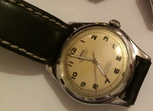

    Dans son compte rendu, Philoud a publié des photos d'une montre Buren de toute beauté.(je me suis permis de retoucher les photos pour bien isoler la montre et son mouvement.
    Mais le plus curieux est le mouvement de cette montre. Il s'agit d'une montre mécanique à remontage automatique puisqu'il y a la mention "Automatic" sur le cadran. Cependant quand on examine le mouvement, il n'y a pas de rotor ou de micro rotor visible.
    Je ne comprends pas ce qui peut réarmer le barillet. Pouvez-vous m'expliquer le fonctionnement de cette montre?

    Elle est en effet assez particulière celle là !
    Juste pour info, les aiguilles ont été relumées bien blanches et cela jure au point que Phil va envisage sérieusement de le refaire faire avec un bien sur un peu de colorant pour les rendre plus patinées !
    Concernant le mouvement, je ne connais pas trop, sauf à l'avoir vu en vrai ! et pour tout dire, ben... ça bouge !! et ça marche !! mais c'est tout simplement et absolument indescriptible par écrit !!
    Mais c'est bien un mouvement automatique !
    Et puis le fond acier d'origine étant perdu, l'horloger qui a fait la révision à eu (la super bonne idée je trouve) d'installer a sa place un verre plexi ! un standard qui se met d'habitude de l'autre coté, il faut juste trouver celui qui rentre juste en force... Cela fonctionne sur un boitier avec un pas de vis (fond vissé donc).
    Cela permet deux choses : pouvoir utiliser la montre et la rendre presque étanche Laughing  et surtout de pouvoir voir ce superbe et inhabituel mouvement ! Seulement voila, le plexi de fond à été un peu trop enfoncé et cela bloque le mouvement indescriptible des masses !
    Pour résumer comme je peux (j'essaie), l'ensemble mobile crée un déplacement qui permet aux deux griffes en forme de bec d'oiseau près du pont ou il y a trois rubis, 4 vis dont deux bleuies d'accrocher les deux roues qui sont a leur extrémité. On retrouve un peu ce type de mouvement sur un Pelaton, mais là il a y deux systèmes en vis a vis.

    j'essaye de faire des photos du mouvement demain, au jour, de manière à tenter d'illustrer le fonctionnement. Mais Philou à très bien résumé la situation (le plexi coté mouvement est un peu trop enfoncé empêchant un fonctionnement totalement libre de la partie auto  137 ...A revoir). A revoir également la couleur de la matière des aiguilles (aiguilles d'origine qui par contre ont été sauvées et pas remplacé).
    Le fonctionnement du mouvement est aussi bien résumé par Philou. c'est un mouvement de balancier. L'axe se trouve bien sur le pont ou sont attachés les deux roues dentées recueillant le déplacement.  la masse est à l'opposée. son mouvement décrit donc un arc de cercle dont l'amplitude, assez faible, est dicté par la taille de la boite. Il existe normalement des petites lame qui freinent le mouvement (comme les ressorts sur les bumper). Mais elles ont disparu.
    Nos amis de forumamontre ont bien représenté le fonctionnement du calibre ici :
    "-http://forumamontres.forumactif.com/t38187-buren-cal-525"
    Belle montre, boitier acier joliment dessiné et calibre original. Que demander de plus ? scratch Ah bin si le fond d'origine. Mais ça , je crois que je peut m'assoir dessus car je ne le trouverai jamais maintenant Very Happy

    Très bonne question que celle sur le réglage. Bon , Le réglage de l'avance ou du retard ne semble pas très  accessible... Donc je dirais... non pas facile à régler.
    La fiabilité de la Buren ? Bon, elle tient plutôt bien l'heure. (je ne suis pas très exigent, sauf peut être un peu pour les chronos, mais bon... pas à le seconde près). Le remontage manuel s'opère bien et la réserve de marche est correcte. Comme elle me donne l'heure.... j'estime le contrat rempli.
    Je reste interrogatif sur ce système automatique original (mais je le trouve vraiment beau). L'amplitude du balancier est faible. Donc s'il existe beaucoup de frictions, le système ne sera probablement pas efficace. C'est ce que je pense, mais il faudra constater par un teste. De plus je ne connais pas de système comparable. Sans doute qu'un mouvment circulaire en rotation libre est largement plus efficace. Ce qui fait que cet architecture à été probablement rapidement oubliée.
    Quant au rhabillage, je pense qu'il n'est pas plus compliqué que celui d'une montre automatique classique... mais je ne suis pas horloger.

    Place aux vues du mécanisme. Les deux photos qui suivent montrent bien le déplacement de la masse. L'axe de rotation est tout en bas situé sur le pont en forme de.... en forme de rien, tient.  On peut observer l'évolution du balancier par rapport au pont en triangle qui tient le train de rouage des aiguilles, au centre.
    un coup à gauche
    un coup à droite
    zoom sur le pont ou se trouve l'axe de rotation. Les roues dentées sont fixées sur le pont. Au contraire des "cliquets" qui suivent le mouvement de balancier. Du coup, mais je ne suis pas sur, j'imagine que ce système ressemble au remontage manuel du barillet, mais dans les deux sens de rotation.
    Voila l'histoire. bon, il reste des choses à faire. Changer la matière des aiguilles : trop blanc. Le mécanisme de remontage auto est légèrement coincé par le plexi. Je pense que cela doit se régler assez facilement.
    Mille excuses pour les photos qui ne sont pas excellentes. La faute au portable pas très performant et à la lumière Remoise franchement pas folichonne aujourd'hui.

    Un grand merci Phil51 pour ces explications qui m'ont permis de comprendre le fonctionnement de la montre. Une découverte car je ne connaissais pas ce type de mécanisme vraiment particulier.
    C'est une occasion également de découvrir la marque Büren qui a inventé, le micro rotor en 1954.

    Et il est tout aussi étonnant de voir que deux photos (''un coup à droite'' et ''un coup à gauche'') font comprendre mieux que tout les (longs) discours !!!
    Il faut dire que le gars qui à inventé ce mouvement c'est fait mal ! et à l'époque pas de ''Solidworks'' pour s'aider à l'avance, pour vérifier la mobilité des pièces etc... 130
