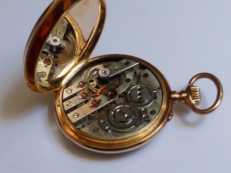

    Je vous présente ma dernière prise de tête, un gousset en or dont le mouvement
    s'arrêtait tout seul.
    Il n'avait pas été révisé depuis longtemps et le mouvement sale refusait de fonctionner.
    Donc une révision complète s'impose, démontage complet, nettoyage, remontage, huilage et enfin réglage.
    Bien sur je m'attends à un fonctionnement correcte et bien non ce mouvement à décidé de m'enme..der.
    Le balancier à une bonne amplitude quand le gousset est posé à plat coté cadran vers moi mais une fois à l'envers
    le balancier menace à nouveau de s'arrêter.
    Je me dis cela frotte quelque part et 4 heures plus tard après avoir cherché partout et démonter plusieurs fois certaines pièces "le balancier, le spiral, le plateau avec l'ancre", ce n'est pas ça.
    je regarde l'ancre " l'axe, les palettes et enfin même la roue d'échappement.
    Tout cela pour enfin comprendre que c'est la gomme laque qui colle les palettes d'entrée et de sortie sur l'ancre qui est en cause.
    La goûte de colle frotte très légèrement sur la platine et c'est bien la première fois que je vois ça.

    Cette gousset est très chouette, un beau mouvement, récalcitrant apparemment, je n'avais jamais entendu parler de ça, c'était assez vicieux comme panne, pas facile à trouver Evil or Very Mad , et ça doit pas mal énerver, mais je sais que devant ta détermination et ton savoir-faire, rien ne peut résister Very Happy

    Merci Michel, sinon oui je mouvement est sympa avec ses chatons vissés, son ancre à moustache et
    le ressort avec son cliquet pour le barillet.

    Tiens, j'ai un gousset qui a les mêmes symptômes, je vais aller voir!!
    Re: Mauvaise amplitude d'un gousset
    Message  alain49 le Lun 15 Fév - 21:01
    breizracer a écrit:Tiens, j'ai un gousset qui a les mêmes symptômes, je vais aller voir!!
    Dépose le balancier, arme légèrement le barillet et avec un cure dent vérifier que l'ancre saute bien d'une dent à l'autre sur la roue d'échappement.
    Sinon moi j'ai fini par retirer l'ancre et ainsi remonter le balancier tout seul pour le faire osciller sur lui même avec une soufflette.
    Cela permet de contrôler que le balancier n'a pas de point dur, que son spiral ne frotte nul part et du temps que le balancier met avant de s'arrêter de bouger, théoriquement il oscille très longtemps.
    Si le balancier est bon remonte tout et avec une soufflette vérifie que le balancier bouge toujours aussi bien et ne s'arrête pas rapidement car sinon cela veut dire que l'ancre frotte quelque part et freine le balancier.
