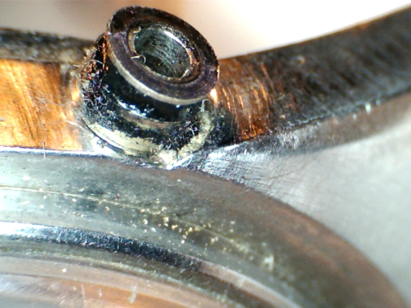

    J'ai un petit souci avec les poussoirs de cette AVIA MARINE,  un chrono avec un mécanisme Landeron  248,
    cette montre ,que j'avais achetée en Italie , il y à 40 ans ...ne fonctionnait plus, je l'avait faite réparer ,puis elle est retombée en panne, et est restée au fond d'un tiroir !!! dernièrement , je l'ai ressortie et avec l'aide du net , elle est repartie de plus belle, c'était une histoire de réglage des vis excentrique qui reglent la position des roues entraineuses du chrono qui etaient mal positionnées , le chrono enclenché, tout s'arretait !!!!
    problème resolu !!!!!
    Il ne me reste que cette histoire de poussoirs, j'en ai commandé deux chez SPRL SERVIA à Charleroi, ainsi qu'une clef pour remonter une comtoise, la clef ,pas livrée, les poussoirs pas du bon diamètre ... je les ai contacté, pas de réponses ....  et je n'ai rien trouvé ailleurs en fournisseurs  poussoirs etanches ...; ni pour remettre le cadran qui est autour du "verre", qui à disparu !!!
    la montre  :
    Le poussoir d'origine,( je suppose)
    un poussoir merdique qui à dut etre remplacé ..

    Des poussoirs de toutes tailles (ou presque) sont disponibles en France,chez Kalayane diffusion.
    Faut juste prendre les cotes avec précision; puis ensuite lors du montage, ajuster la longueur de la tige du poussoir, avec précision aussi!Je l'ai fait pour un chrono Landeron acheté sans poussoir, ça le fait bien maintenant.
