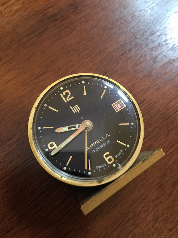

    J'ai un petit réveil de voyage dont les aiguilles sont à relumer.
    Le procéder sera t-il le même?

    galahad87 a écrit:J'ai un petit réveil de voyage dont les aiguilles sont à relumer.
    oui,mais là ,un gros problème technique et cosmétique
    il faut opérer dans ce cas
    AMHA Wink

    Message  galahad87 le Mar 21 Juin - 10:48
    Il me manque le bistouri, les prothèses et je ne vous parle pas du chir, il n'a pas passé encore passé le cap de la première année.

    breizracer a écrit:T'as que les aiguilles qui merdouillent?
    J'ai le plexi à changer. Il est fendu (à 6h).
    Si tu as une idée pour trouver un fournisseur, je suis preneur.

    Tu as la taille approximative?

    Re: relumage d'aiguilles
    Message  galahad87 le Mar 21 Juin - 16:04
    Le diamètre du plexi est d'environ 38mm

    Message  breizracer le Mar 21 Juin - 22:57
    Oui, entre autres.C'est comme pour les montres, faut démonter le plexi et le mesurer avec précision (au dixième de mm) pour commander le bon.
