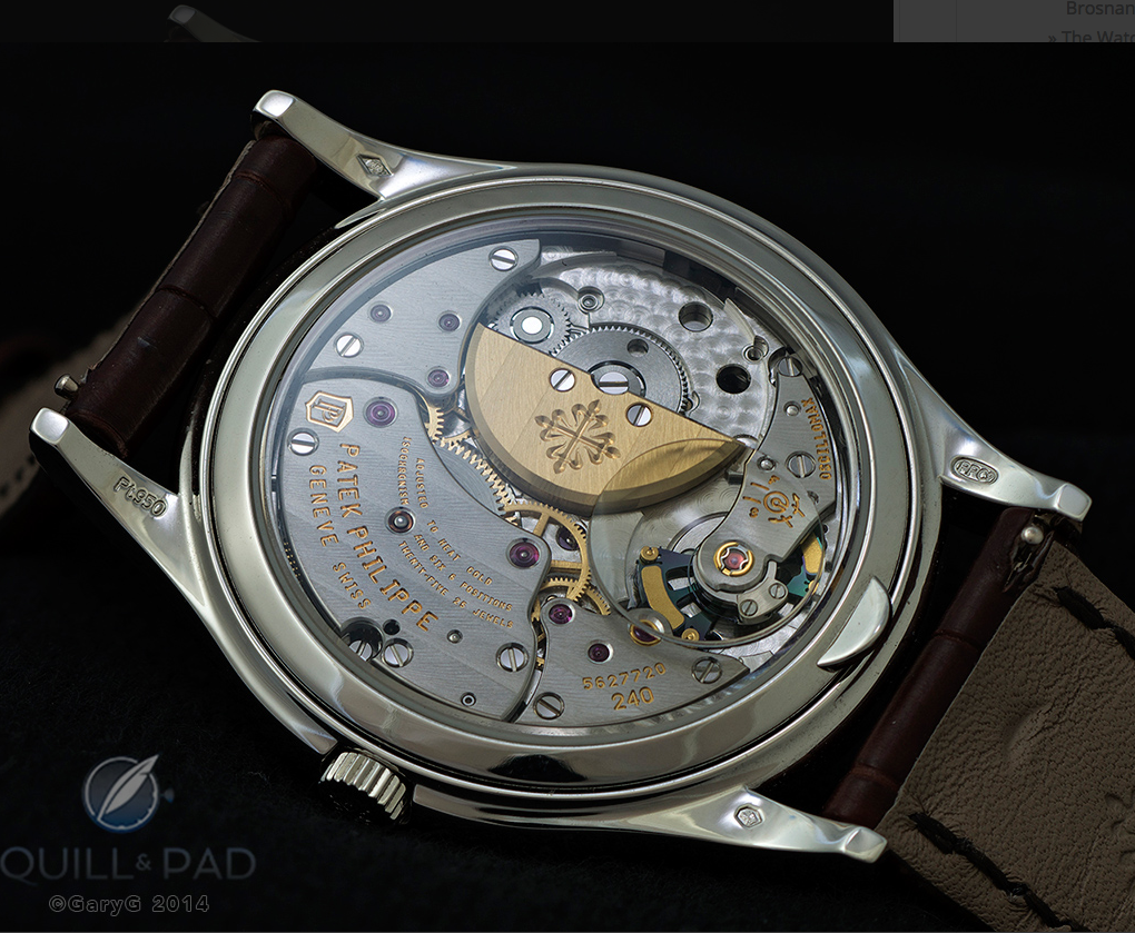

    Ici les photos du dossier de presse lors de sa sortie;
    [url=<br /><a]
    [/url]
    noter le balancier; il est évidencié par une loupe intégrée dans le fond en verre.
    Messages : 582

    Message  PhilouD le Mer 31 Aoû - 8:27
    Whaou ! le coup de la loupe intégré au saphir du fond : Génial !!!
    136

    Message  galahad87 le Mer 31 Aoû - 9:06
    Ayant du mal à voir la loupe intégrée dans le verre, je permets de compléter cette discussion avec une nouvelle photo.
    source :Quillandpad.com
