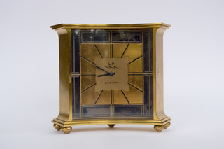

    En furetant sur le net, j'ai découvert sur le réseau social de M. Zuckerberg une pendule de salon LIP équipée d'un mouvement R27. Rien d'étonnant au premier abord, les montres avec ce mouvement ne se vendant pas bien, la maison LIP les "casait" dans des pendulettes de bureau, pourquoi pas dans des pendules de salon.
    Mais chose curieuse, la pendule n'est pas alimentée par 2 piles comme le R27 traditionnel, mais par des panneaux photovoltaïques placés autour du cadran.
    Désolé pour les photos, je n'ai pas pu obtenir plus grand.
    Cette pendule doit dater du début des années 60, ce qui correspond à la fin de la commercialisation du R27. Mais à cette époque, est-ce que la technologie du photovoltaïque existait ou du moins permettait-elle la réalisation d'un tel objet.
    Quant on lit les commentaires, il est indiqué en réponse à des remarques dubitatives qu'il s'agit bien de panneaux solaires relier à une batterie rechargeable qui alimente le mouvement.
    Avez-vous des informations ou de la documentation (Je pense surtout à ChP documentaliste du forum Wink ) sur cette pendule qui me semble en avance sur son temps.
    Merci d'avance

    Je n'ai pas de documentation, mais je confirme que l'on trouve au Musée du Temps à Besançon, une pendulette Lip avec un cadran de R27. L'alimentation se fait manifestement par un panneaux "solaire".
    Je l'ai encore vu quand j'y suis allé ce we.
    Cordialement.

    Message  ChP le Jeu 17 Nov - 18:47
    OUI, j'ai un doute !!!
    je connaissais les pendulettes LIP Ericsson(110/120 volts), et LIP calibre ESA 9129 (1,5 volt)
    cette pendulette à le logo LIP des années 60
    et même si les essais des cellules photovoltaïques étaient avancés, je doute qu'à cette période ils étaient autant miniaturisés
    Je connaissais quelques pendulettes mécaniques et électriques de chez LIP
    mais jamais avec les cellules V.
    je vais chercher celle que j'ai avec une R27, et vous ferai les photos
    mais où est-elle ???? !!!! carton n° ???.?.lm,;sdfklv
    je me coucherai encore plus intelligent ce soir.....
    je me renseignerai
    merci de ce partage

    Je n'ai pas vraiment d'info sur cette pendule Lip, mais cela me fait penser à des pendule que j'ai vu au Musée Patek Philippe cet été : certaines sont à alimentation électrique à cellules photovoltaïques... et pas tout a fait récentes... je ne sais plus en fait mais les années 60 ça pourrait coller...

    Message  ChP le Ven 18 Nov - 9:02
    j'ai posé des questions
    réponse
    " Bonjour,
    La pendule est alimentée par un accumulateur type pile rechargeable LR6, 1,5 V, reliée à une série de petits panneaux photovoltaïques disposés tout autour du cadran.
    Dès que possible, si vous le souhaitez, j'effectuerai quelques photos du montage.
    Bien cordialement "

    S'il s'agit d'un mouvement R27, il y avait sur ce mouvement un troteuse. Aurait-elle fondue? affraid
    Messages : 1146
    Re: technologie de pointe ou Fake
    Message  ChP le Ven 18 Nov - 9:40
    galahad87 a écrit:S'il s'agit d'un mouvement R27, il y avait sur ce mouvement un troteuse. Aurait-elle fondue?  affraid
    je ne sais pas si la base est un R27
    attendons d'autres explications et photos

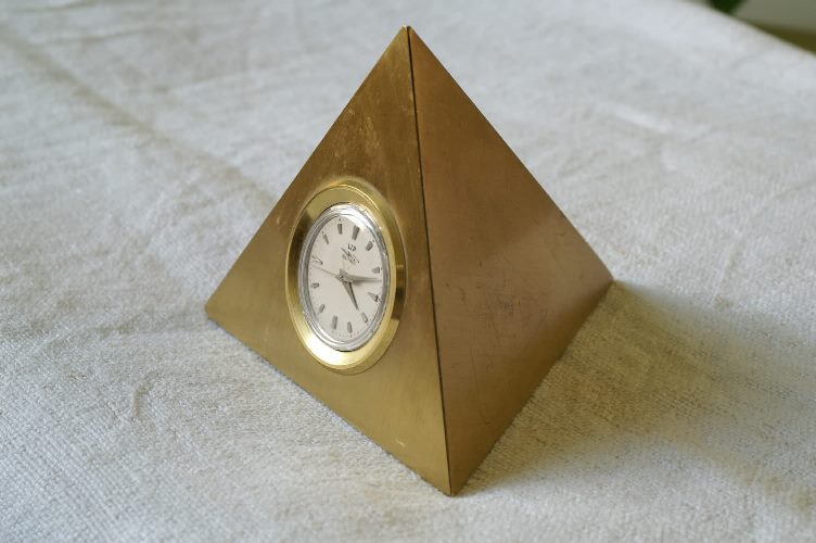

    Le présentoir ou pendulette pyramidale LIP R27
    Message  galahad87 le Ven 18 Nov - 13:43
    je connaissais cette pendulette et je pensais à elle lorsque j'évoquais la deuxième vie des mouvement R27. merci pour cette illustration peu curante;
    Donc, si l'on reprend l'un de tes précédents messages, tout comme Dionysos, tu confirmes l'existence de cette pendule fonctionnant à l'énergie solaire.
    Très intéressant car je pensais que cette technologie n'existait pas l'époque.
    Merci pour vos lumières Wink

    Message  ChP le Ven 18 Nov - 14:27
    galahad87 a écrit:je connaissais cette pendulette et je pensais à elle lorsque j'évoquais la deuxième vie des mouvement R27. merci pour cette illustration peu curante;
    et oui, je doutais
    mais j'attends d'autres photos d'un horloger et l'explication pour le mouvement car je ne sais pas si c'est du R27
    je sais que c'est une alimentation par accu rechargeable par les cellules photovoltaïques autour du cadran
    aMicalement

    Message  Webmestre le Sam 19 Nov - 8:51
    J'arrive après " la bataille ".
    Je pense que cette pendulette est bien authentique, il me semble avoir vu il y a très très longtemps une pub de Lip qui faisait état de ce fonctionnement atypique.

    Géniale la pendulette pyramide R27 !!!
    LIP

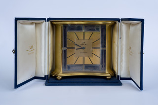

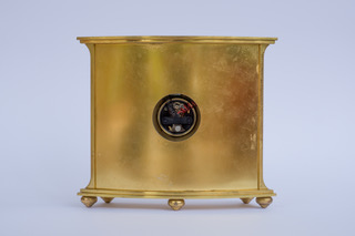

    Message  ChP le Dim 4 Déc - 10:09
    je n'ai toujours pas eu les photos et l'explication par mon contact pour la pendulette LIP cellules Photovoltaïques
    en attendant, celle-ci de 1966
