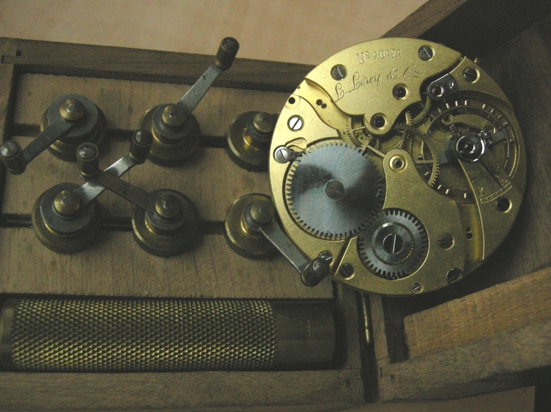

    Message  ChP le Mar 29 Nov - 14:53
    L. LEROY & Cie - HORLOGERS DE LA MARINE
    7 Bd DE LA MADELEINE - PARIS
    N° 20972
    Montre L. Leroy & Cie (LOUIS de son prénom) début XXème siècle, elle serait de 1901
    Cadran émaillé sans pied, serti dans une bague en laiton qui vient s’emboîter sur le Mouvement
    - Contre-pivots sur la roue d'échappement
    - Spiral Breguet
    - Le Balancier compensé est du type "balancier Guillaume"
    Petite trotteuse à 6heures, chiffres Romains
    Diamètre du cadran sur sa bague 59.4 mm
    Boîte ARGENT
    à l’intérieur sur le fond on y découvre le sigle du fabricant de la Boîte
    Losange, et une clé entourée des lettres SG (Société Générale OR à Besançon), Le poinçon du crabe et le numéro de la montre 20972
    Sur la cuvette le sigle de la Manufacture LEROY, lettres entrelacées, le poinçon du crabe et le même N°
    Belles Dimensions
    65 mm de diamètre
    81 mm sur la couronne
    92mm sur la bélière
    25 mm épaisseur sur le verre
    11 mm la couronne
    Mouvement 54.25mm soit 24 ’’’ Image
    Platine sous cadran
    Pour vous donner une idée de grandeur...
    cette petite rubrique en photos me permettra de faire « nettoyer  » cette vieille DAME
    Vous pouvez suivre la restauration de cette montre faite par M. Madman
    Restauration Madman
    Pub de 1946
    Porte-montre fait maison avec morceaux de pendule cassés (régule)
