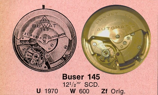

    En fait ce calibre R26 est un peu bizarre car pas censé avoir été commercialisé… Manifestement ce n’est pas le cas, il a bien été vendu ! Il semble que ce Lip R26 soit une variante d’un Buser 145. Lip aurait mis au point le système de remontage automatique, ou modifié l’existant… On trouve un peu de texte concernant ce R26 sur Forumamontre (en autre…).

    Oui, ce calibre avait fait couler beaucoup d'encre et sur de nombreux forums
    J'ai toujours pensé et dit que la base était un Buser 145 avec un module LIP
    Peu commercialisé, on ne sait pas.... pour ma part je ne l'ai jamais eu en main et je ne vous parlerai pas de l'efficacité du module brevet LIP... peut-être peu efficace ou souvent en panne, d'où le peu de pièces retrouvées à ce jour.
    Quelques renseignements supplémentaires pour les passionnés
    ....une documentation (LIP) de correspondance des calibres LIP Besançon et LIP Genève
    qui référençait le R26 comme une base de BUSER 145
    et déjà signalé par un autre sur ce même forum

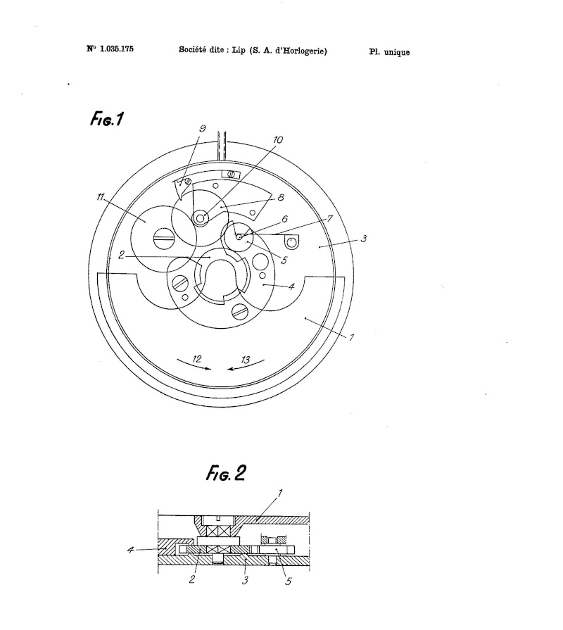

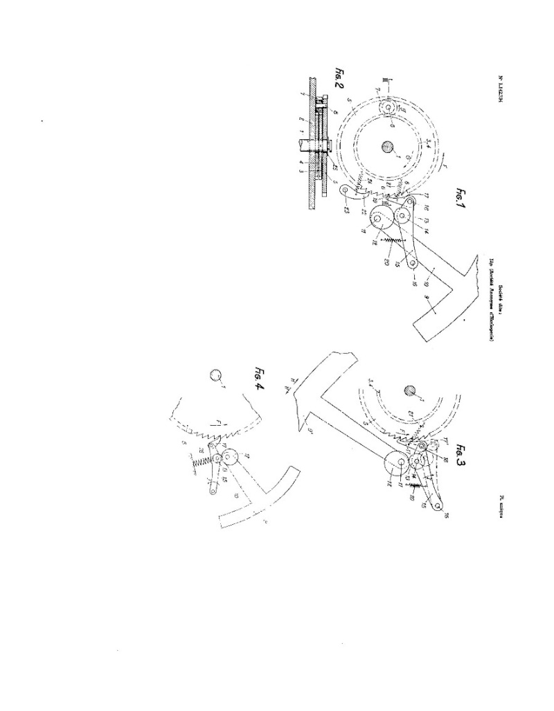

    Voici tous les brevets déposés pour la Manufacture LIP et entourant l'automatisme
    1953
    1956
    1957
    aMi flower calement

    130 J'avais déjà vu ce document venant de tes archives sur FAM, et pour avoir comparé, c'est bien ça, ce brevet correspond à ce que l'on voit de la montre et du système de remontage.

    Mais ça a l'air de bien fonctionner... Le principe me rappelle dans une certaine mesure le système d'IWC Pellaton (la griffe qui accroche la roue, mais le système d’excentrique est différent).

    un système que l'on retrouvait également dans l'automatique ULTRA
