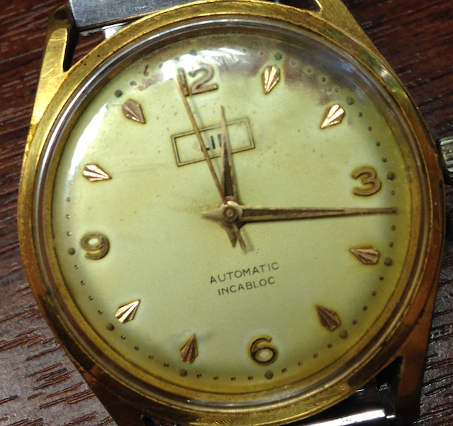

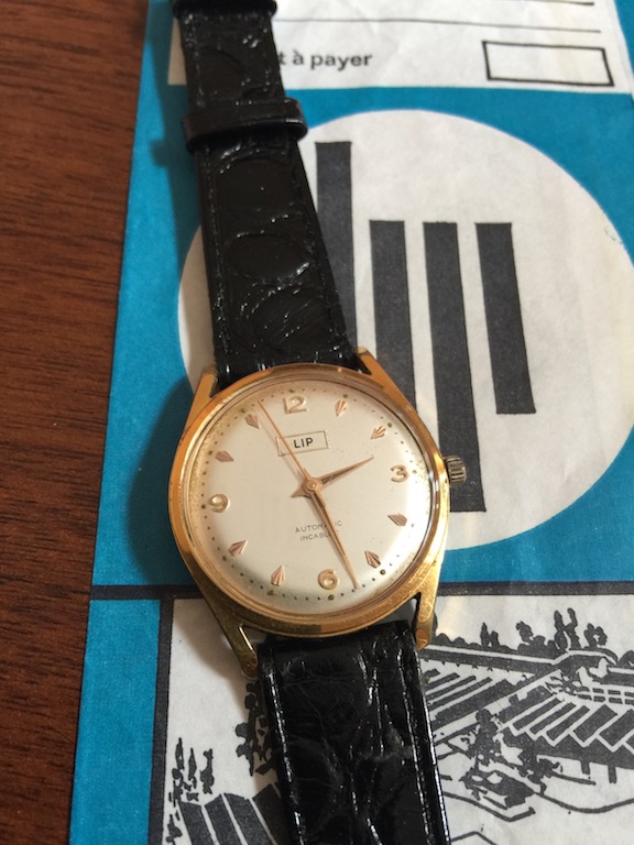

    Il m'arrive parfois, lorsque je suis à la recherche d'un modèle particulier de devoir acheter un lot. Avec la belle convoitée, on se retrouve avec des zouilles ou des montres dont l'état n'est pas génial, surtout au niveau du cadran.
    C'est ainsi que j'ai récupéré une montre LIP automatique. Très intéressante avec son logo LIP encadré (pas très courant), elle n'était cependant pas digne de figurer dans ma collection en raison d'un cadran tâché, d'une patine trop prononcée et pas homogène. Même chose avec une LIP Tempest qui m'a été donné et que tout le monde pensait irrécupérable.
    Un ami, passionné d'horlogerie s'est lancé  dans la restauration de montre  et redonne vie à nos vintages comme le fait également si bien notre modérateur favori breizracer.
    Paul, c'est le nom de mon ami, a mis au point une technique pour restaurer les cadrans et son travail est assez bluffant. Je vous laisse en juger vous même  :
    Avant
    Après
    Le travail sur le Tempest se passe de commentaire
    Avant
    Après
    la technique est semble t-il très simple : de l'eau, du savon et un coton-tige et beaucoup de patience...

    Je fais à peu près pareil, un produit antirouille (acide en fait), coton tige pour tamponner (jamais frotter!!), de l'esu, et beaucoup de temps.
    Ton ami obtient en effet de très bons résultats!!

    Quel est le meilleur ingrédient le savon ( quel type de savon ?) ou l'acide de notre collègue breton.
    Si je me rappelle mes cours de chimie le savon n'est pas du tout acide !!!!  108

    L'acide que j'utilise permet d'éliminer en douceur les traces d'oxydation de cuivre (verdâtres) et autres encrassements de cadrans, dus entre autre aux huiles et à la poussière. Attention, ce n'est pas non plus de l'acide sulfurique!! Là, c'est sûr que le cadran serait bien propre...carrément décapé!!
    Paul utilise quel type de savon?
