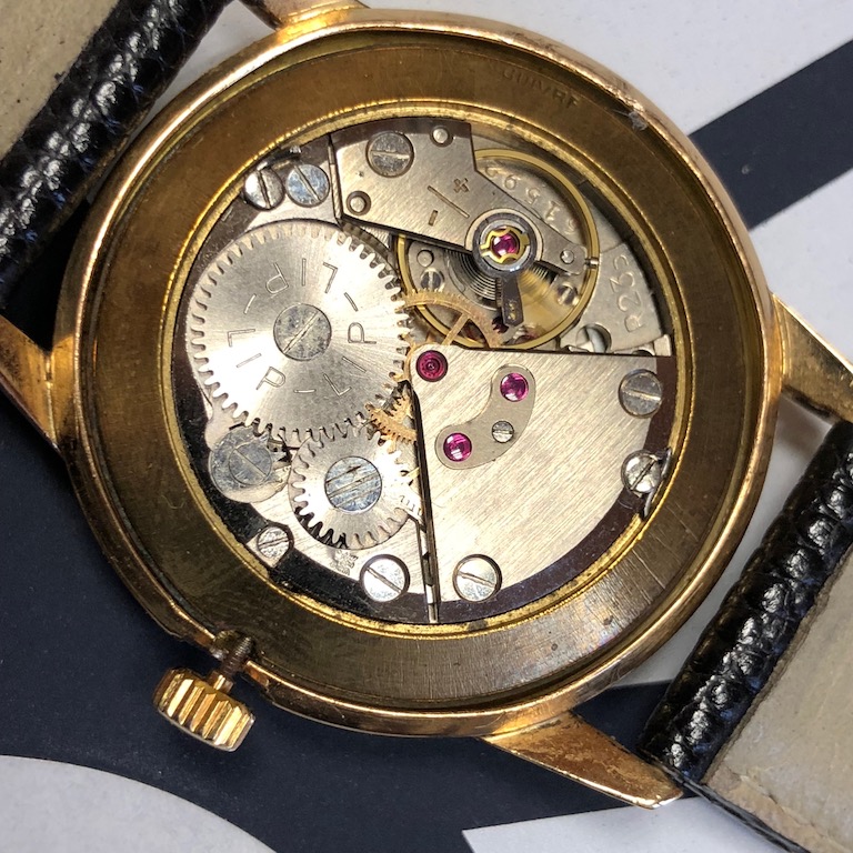

J’ai fait l’acquisition de cette montre car il s’agit d’un « chronomètre » qui répond à tous les standards de la marque, ce qui n’est pas très courant à trouver de nos jours.
Pour mémoire, un chronomètre (à ne pas confondre avec un chronographe) est une montre munie d'un affichage de la seconde dont le mouvement a passé avec succès le contrôle de son exactitude par un organisme officiel indépendant, plusieurs jours durant, dans différentes positions et à différentes températures. Un chronomètre se distingue donc par sa fiabilité et sa précision.
Un chronomètre LIP doit donc comporter le marquage spécifique attestant du contrôle effectué par le CETEHOR (Centre Technique de l’Industrie Horlogère). Il s’agit du « Poinçon Besançon » que l’on retrouve bien sur la montre de Philoud.

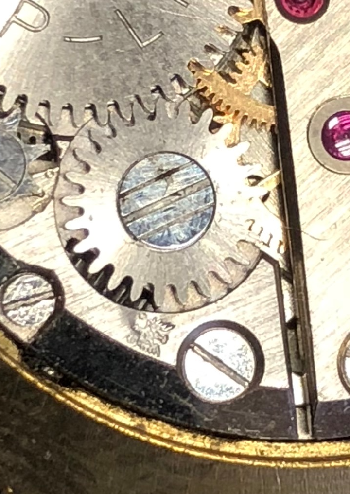

Le poinçon n’est pas toujours placé sur la partie visible du mouvement. Il est parfois sous le cadran rendant plus difficile l’identification de la montre ;
Pour plus de précisions sur le CETEHOR, je vous renvoie à le documentation sur le CETEHOR (lien) postée par Christian (ChP) qui permet de comprendre l’ensemble des contrôles effectués pour avoir la qualité 4 étoiles ou Poinçon de Besançon.

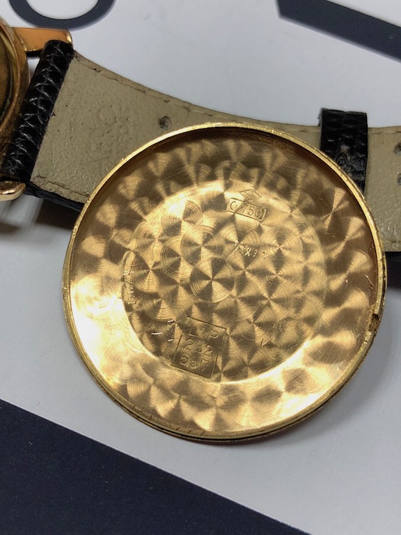

Un chronomètre LIP comporte également un marquage spécifique à l’intérieur du couvercle de la montre. Il s’agit d’un rectangle dans lequel il est inscrit LIP, en dessous, le mouvement suivi d’un chiffre et en dessous un nombre à 3 chiffres.
Au cas d’espèce, le mouvement est un R23, d’où l’inscription 23. Le dernier chiffre est un 2 indiquant qu’il s’agit d’un chronomètre. Pour une montre de qualité standard, il s'agit d'un 3.
Beaucoup de Chronomètres que j’ai pu voir ne comportent pas la mention 232. La raison est surement un remboîtage du mouvement après avoir fondu le boitier original pour récupérer l’or.

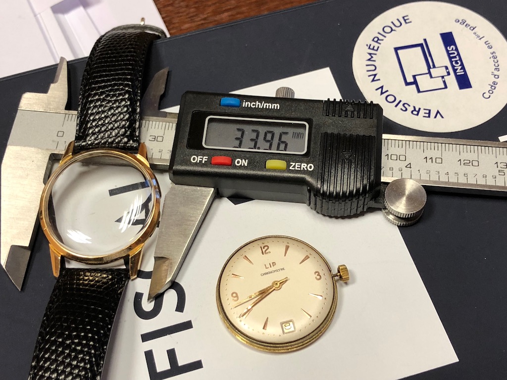

Pour en revenir à cette LIP chronomètre, son diamètre, hors couronne est de 33,96 mm. Ce n’est pas très grand comme diamètre, mais cela correspond bien à l’époque de cette montre qui reste néanmoins portable.

Comme je l'indiquais, le mouvement est un LIP, le R23 dato qui est commercialisé par LIP à partir de 1955. Celle-ci doit dater de 1963/1965 car on retrouves sur le couvercle 2 logo différents le logo LIP en lettre capital (qui disparaît courant 1963) et le logo Lip avec lettre minuscule et le point sur le i (qui apparaît en 1963).

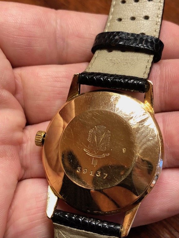

La montre est en or comme l'atteste la tête d'aigle que l'on retrouve sur le couvercle clipsé ainsi que sur le boiitier.

Merci de ces précisions dionysos. Il ne faut pas confondre CETEHOR (1,2 3 ou 4 étoiles et poinçon Besançon) et l'observatoire de Besançon qui est un organisme de certification Chronomètre et qui appose un poinçon Vipère sur les montres.
Ta remarque me permet de comprendre le 1 de la classification LIP. Par LIP "chronomètre officiel", il doit falloir entendre les montres de la marque qui ont passés avec succès les épreuves de l'observatoire de Besançon et qui se sont vues attribuer le poinçon Vipère. pour ma part, je n'en ai pas encore vu.

Il se trouve que le vendeur ne savait pas lire un décimètre, et qu'il vendait la montre pour une 36mm de diamètre hors couronne...
Je lui ai demandé de vérifier, pensant que c'était probablement en comptant la couronne... comme d'hab ! Mais non, il confirma...
Mais à l'arrivée, elle fait 34mm... et en demandant des infos à Alain sur le poinçon d'aigle (je pensais naïvement que cela aurait du etre la vipère), de fils en aiguilles...
