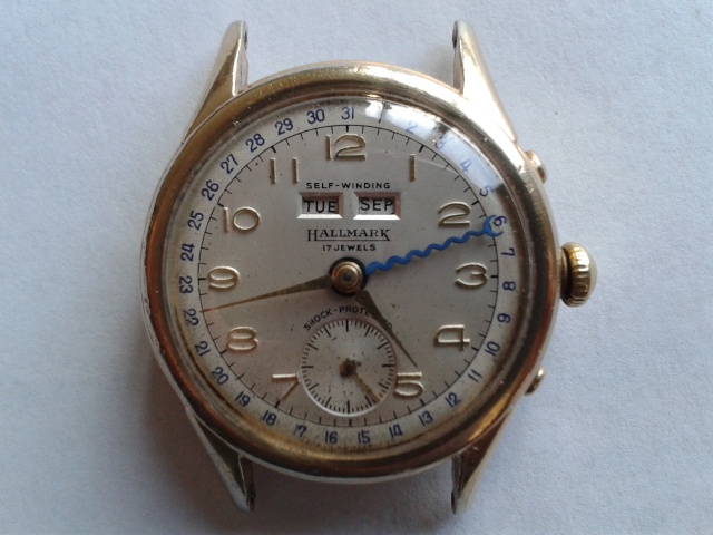

    Je suis bien d'accord avec l'impression. Sur mon Angelus et mon Hallmark, deux montres d'avant 1960, le bleu est plutôt bien conservé. Mais la couleur tire plutôt sur le noir pour une couleur bleu obtenue par traitement thermique. Sur l'Hallmark, c'est un bleu peint, je crois... Il est cependant est bien conservé.
