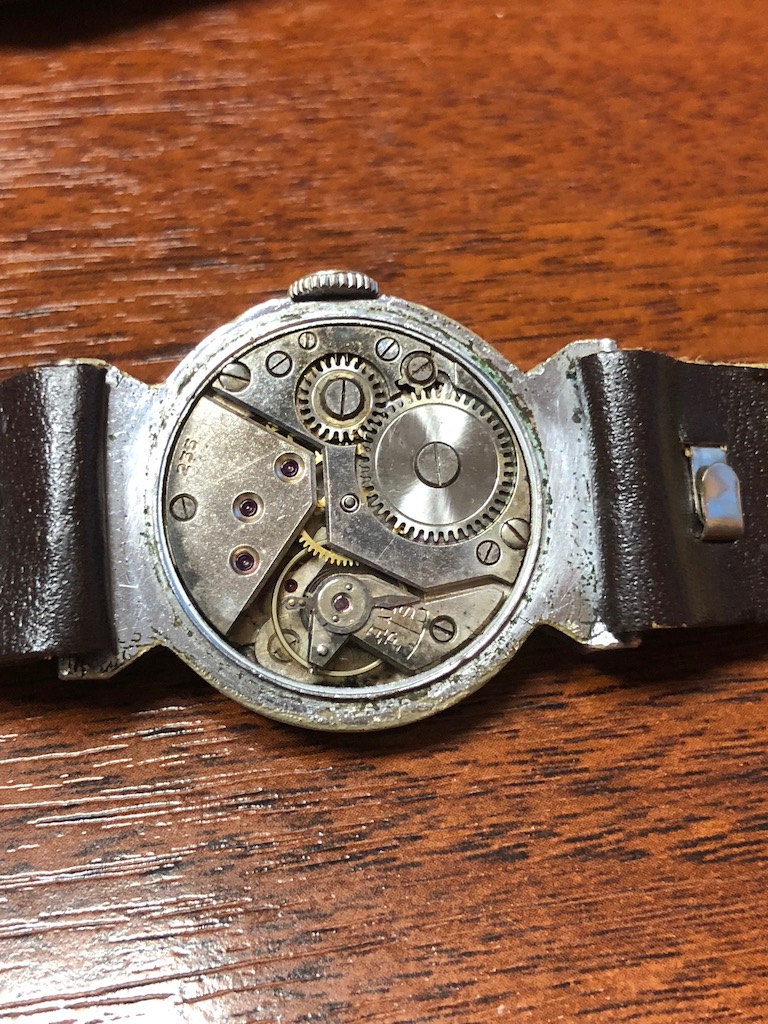

    Message  galahad87 le Lun 2 Juil - 17:08
    Voici une petite LIP d'avant guerre. mais je n'arrive pas à identifier le mouvement. Avez-vous une petite idée?

    Message  breizracer le Mar 3 Juil - 6:49
    Oui, c'est un FHF 150 retouché, j'ai une Lip de ce genre

    Message  galahad87 le Mar 3 Juil - 10:22
    Merci Breizracer pour ces précisions.  Sur un autre site, on m'a parlé du FHF 30.
    En tout cas, il s'agit d'un mouvement retravaillé par LIP.
    Un chose curieuse sur ton mouvement. Sur le pont de minuterie il y a la mention R233 et sous le balancier R235.Une explication?... Un mouvement reconstitué?...
    Etant précisé que le R233 et le R235 sont deux références LIP différentes.

    Message  PhilouD le Mar 3 Juil - 11:38
    La petite nouvelle a un boitier très original... il faudrait nettoyer un peu le cadran !
    Quand a cette histoire de mouvement, moi je n'avais pas grand chose a dire, je laisse les pros le faire ! Twisted Evil
    Mais effectivement c'est étrange d'avoir deux marquage différent sur un seul mouvement... Peut être un pont remplacé ?

    Message  Webmestre le Mer 4 Juil - 9:50
    FHF 30
    FHF 150
    Ces deux mouvements ont des points communs puisque évidemment provenant de la même manufacture, je pense néanmoins que la base est un FHF 30 pour le mouvement de cette Lip légèrement modifié.

    Message  breizracer le Mer 4 Juil - 18:58
    Sur la mienne l'axe de balancier est celui d'un FHF 150.

    Message  ARCHI91 le Mer 4 Juil - 19:24
    Alain d'après la référence des croyants lip le 23 5 (10 lignes) est une ébauche FHF 30.
    par contre j'ai une nautic  petite seconde avec un 23 3  une ébauche lip à 100% ????

    Message  breizracer le Lun 9 Juil - 4:44
    Chez ranftt on voit un FHF 150 avec ponts joints:
    Pour que l'axe de balancier soit interchangeable avec le lip R235 c'est que ces deux mouvements sont identiques.
