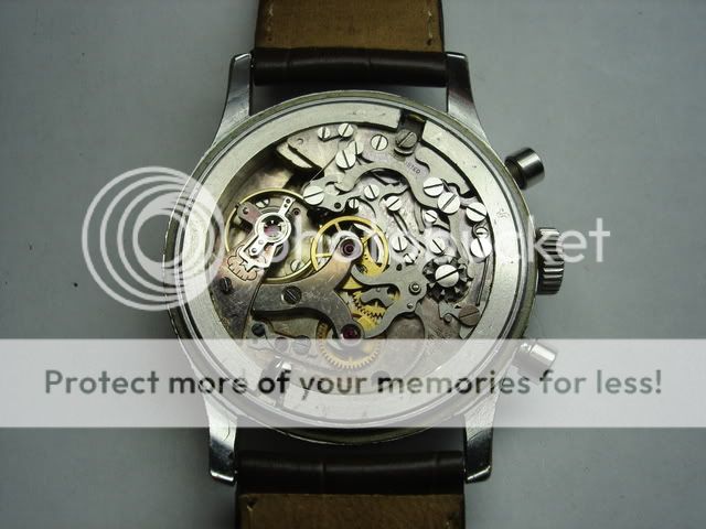

    Celui de l'Enicar Jet Graph, Valjoux 724, roue à colonnnes en comportant 9, chronographe 3 compteurs + fonction gmt, mécanique à remontage manuel

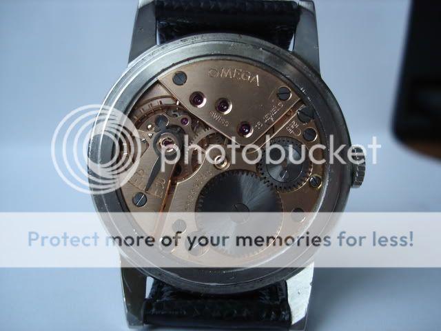

    On revient à Oméga, un grand classique et mouvement réputé, un 30 T2 qui a remporté pas mal de prix de chronométrie ! mécanique à remontage manuel, fonctions : heures minutes, petites secondes à 6 heures

    Oméga années 40, calibre 30T2 :

    Omega 30T2 de 1948, calibre 265

    Rolex Daytona vintage, calibre 727, base Valjoux 72 modifié par Rolex

    Valjoux 730 :

    Valjoux 726, un des plus nobles mouvement Valjoux qu'ait produit cette ancienne manufacture pour les chronographes mécanique à remontage manuel, (avec en prime la graisse sur la roue à colonnes Very Happy).
